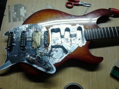

Buenas,os comento.Tengo una Cort g250 y un ampli Marshall valvestate 100v model 8100,en el canal limpio se escucha un leve pitidito pero en el canal distorsionado ya se escucha mucho mas y en el segundo canal de distorsion ya es insoportable.He apantallado la guitarra por dentro con papel de aluminio autoadesivo siguiendo los pasos de algun tutorial que he visto por ahi y nada ha mejorado un poquito pero tan apenas.Alguien tiene idea de que puede ser y que puedo hacer para hacerlo desaparecer?

Os adjunto una foto del apantallado que le hemos puesto,en la foto lo unico que falta es conectar el cable de masa que lo hemos conectado despues de la foto.
