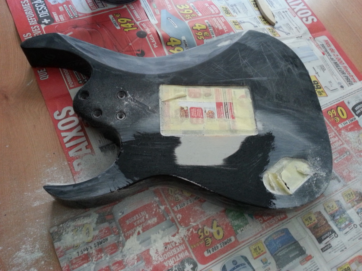

Empezando a lijar... es durisiiiiimooooo, voy a tener que tatuarme las huellas digitales cuando termine de lijar toda la guitarra...

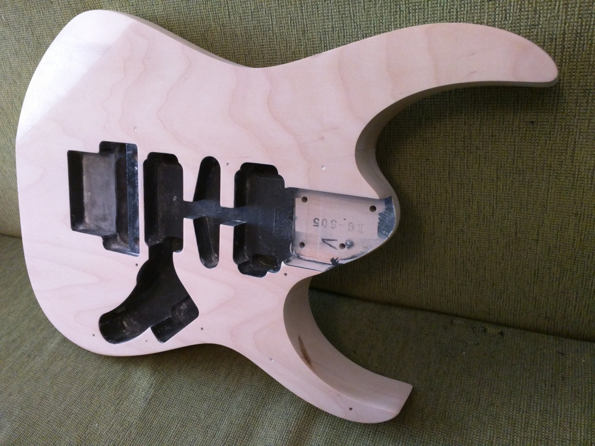

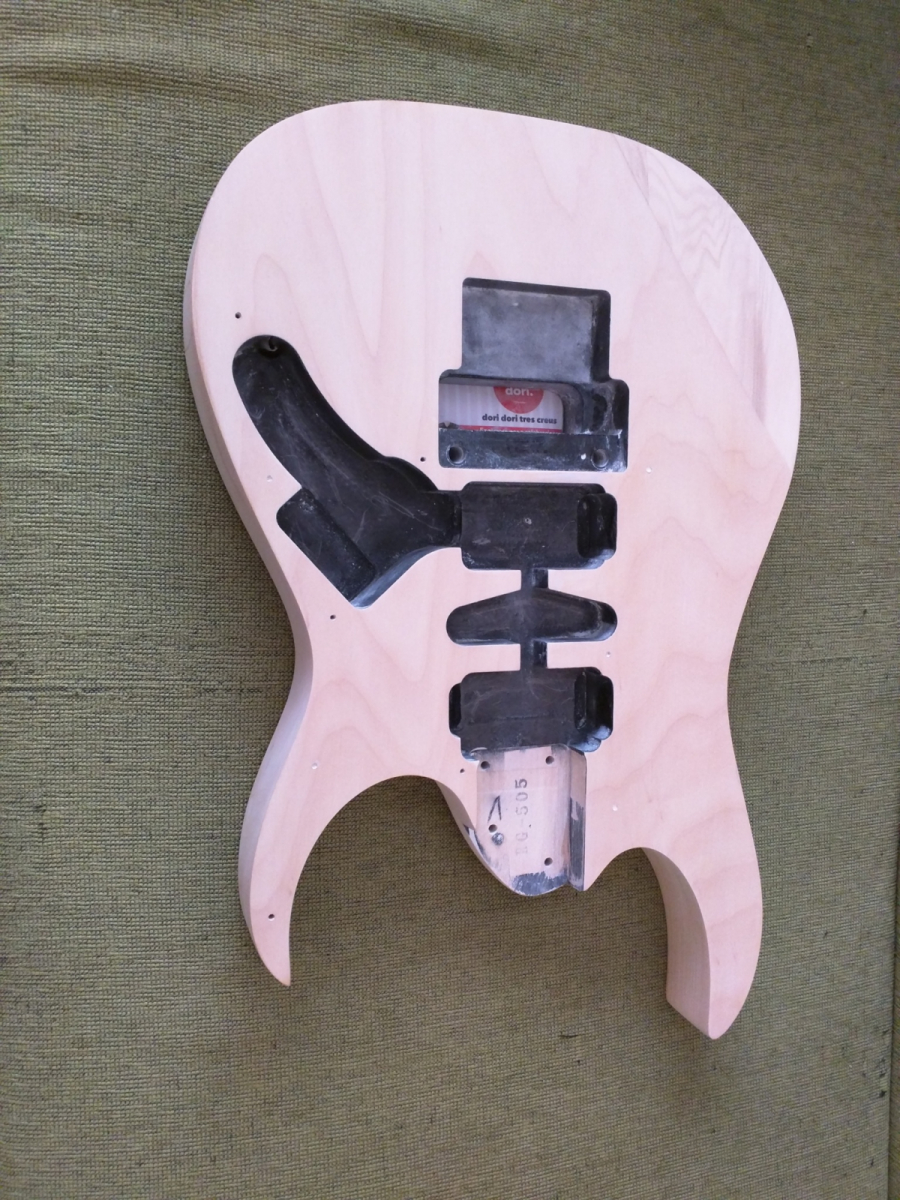

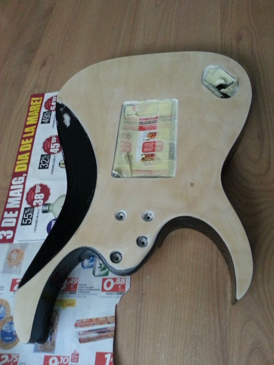

Buenas! entre varias cosas he estado un poco ocupado, pero finalmente creo que finalice con la lija, algunas imagenes

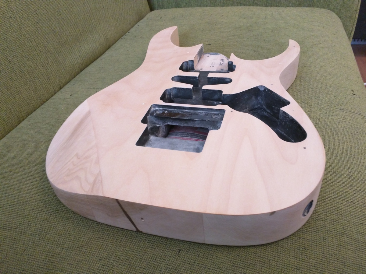

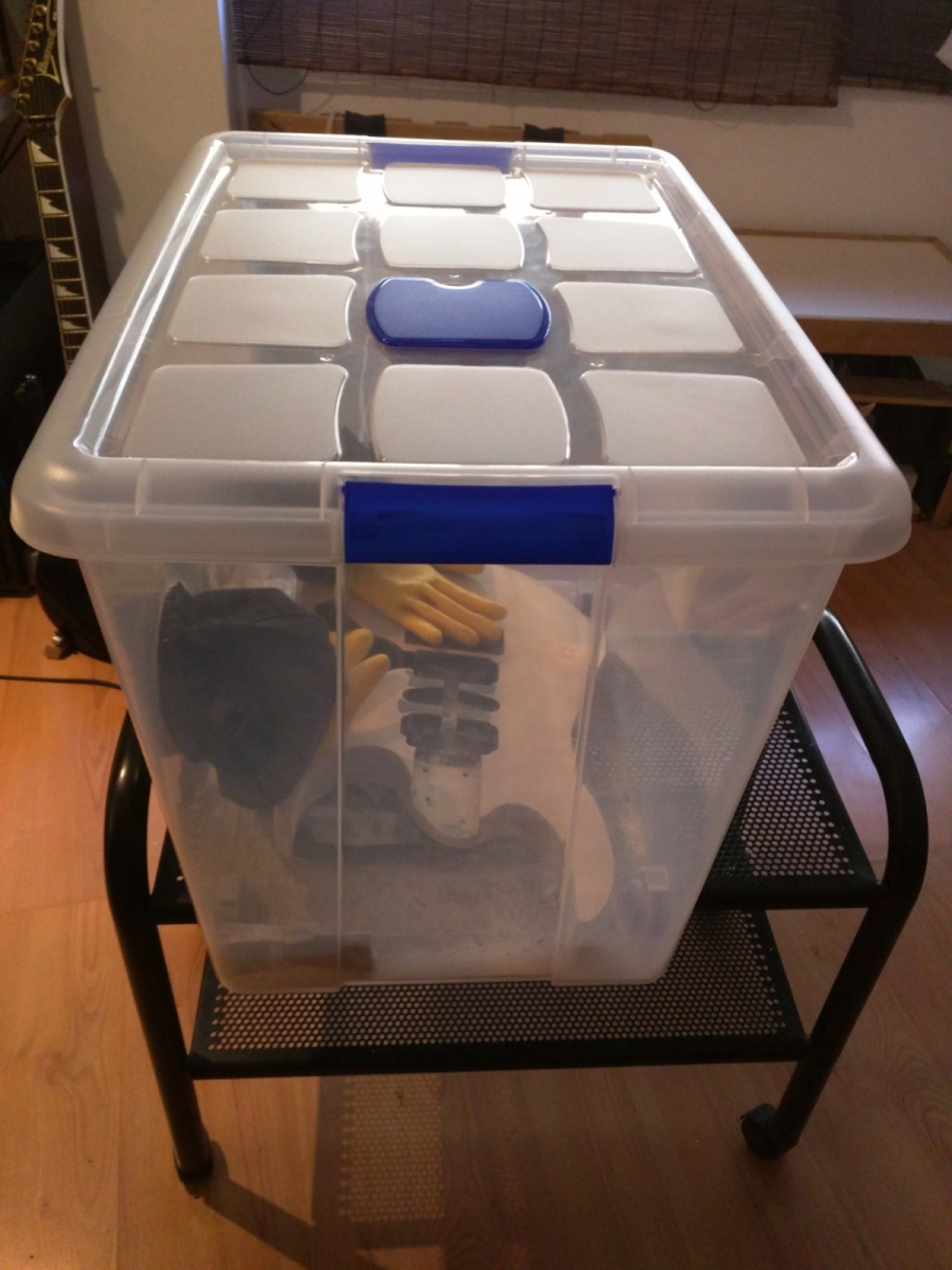

Y la caja que arme para lijar sin que el living del piso se llene de polvo
Hice una prueba con tintura para madera en un borde de la parte trasera y no me gusto para nada el resultado, al menos no para lo que quiero llegar, me da la impresion de que quedo algo mas parecido a un estilo vintage que a los videos que he visto de tintura de guitarra y la gran diferencia, es que los videos que he visto todos llevan tapa de arce, como lo ven ponerle una tapa de arce flameado de esas que son de 1mm o algo asi? los microfonos no creo que haya problema, pero no se con respecto a los potenciometros de volumen y el selector de pastillas, porque esos deberian ir fijados a la lamina y por lo que vi en videos son bastante flexibles...

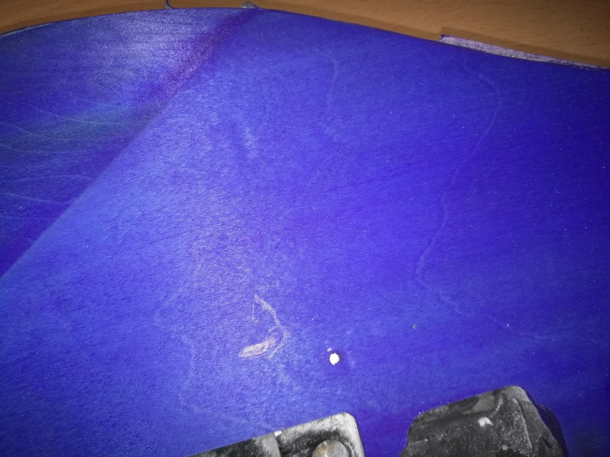

Mientras tanto, consegui un tinte diferente al que habia probado antes, y me gusto mas el resultado!
No me quedo bien la parte de arriba que va en declive... mañana la voy a lijar apenas en unas partes que quedo muy oscura y darle una mano mas a todo.
Lo que note es que la tintura queda muy sensible a cualquier roce, le puse el pickguard para ver como quedaba la combinacion, y en donde el pickguard rozo la titntura queda una linea mas clara, le pase suavemente la uña para probar y paso lo mismo
Puede ser porque la tintura no haya secado bien aun? aunque ya pasaron unas 4 horas desde que la pase.
Saludos!!

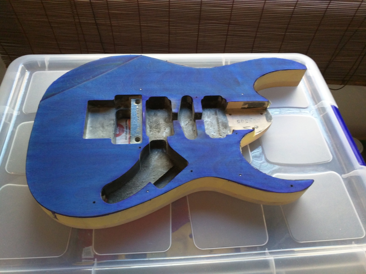

De a poquito avanzando!
Ahora estoy lijando los laterales, lugares donde pese a la cinta de carrocero el tinte igual mancho la madera, me esta costando bastante sacar esas manchas, si veo que se complica mucho, el plan B seria tintar laterales de negro...
Consulta, hace ya varios dias que pase el tinte azul y si le paso la mano por encima, me mancha bastante la piel, como si no hubiera secado bien.
Incluso tinte un pedazo de palet que tenia, luego le puse tapaporos, deje pasar 24hs, le volvi a poner tapaporos, deje pasar otras 24 hs, y ahora le puse cera de abejas, me gusta mucho como queda, pero me mancho de azul el paño con el que lustre la cera, despues de varios dias, 2 manos de tapaporos y dos manos de cera...
Es normal esto o puede ser un problema del titne o de la preparacion del mismo? lo compre en una pintureria, y supuestamente era de buena calidad, pero no me genera mucha confianza!
Saludos!
Tariu
por el 06/06/2015
es base agua o disolvente?
Ivan
por el 06/06/2015
Es de base agua, le puse la cantidad que indicaban las intrucciones, que si no recuerdo mal eran 250 cc por 1 sobre..
Lo que me resulta raro tambien es que la terminacion es muy sensible, hace unos 5 dias que le puse el tinte, y si le paso la mano o un trapo con un poquito de fuerza, no solo se mancha la mano o el trapo, sino que cambia ligeramente el color del tinte en la guitarra.
Tariu
por el 07/06/2015
es que el tinte en base agua normalmente es para teñir pinturas (de base agua), no maderas... no seca bien y es más grueso, la madera tendrías que haberla teñido con tinte al disolvente... porque ahora cuando apliques laca, te va a correr todo el tinte de la guitarra...
Mala noticia en domingo, pero creo que vas a tener que lijar y empezar de nuevo...
