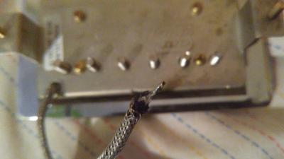

Hola buenas, ayer compre de segunda mano una pasti (la humbucker sh1 de seymour duncan, para puente). cuando al llegar a casa dispuesto a instalarla, pelo la funda de los cablecillos, y compruebo que solo hay un cable, el plateado, que se supone que es el cable malla (¿?) y ninguno otro.
es normal esto? nunca habia visto una pickup con un solo cable, tampoco es que haya visto muchisimas pero me ha extrañado mucho. y por interpet tampoco he encontrao info ni diagramas de esta pasti... asi que intuitivamente solde el cable al selector.... y suena xd, pero que raro me ha parecido!

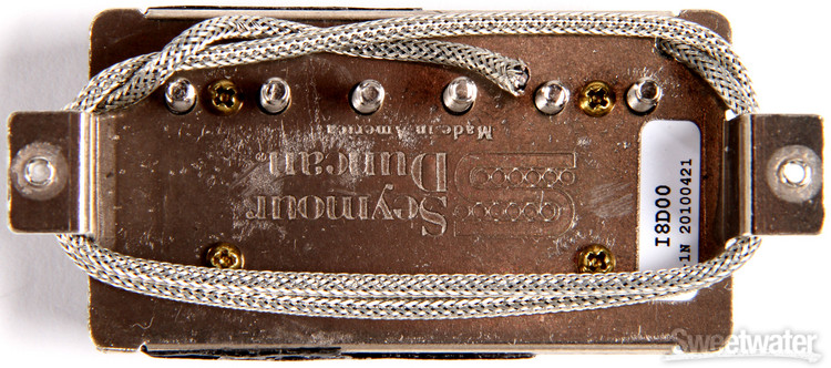

Buenas. Ese tipo de cable es como 2 en 1. La malla exterior sería el cable de masa, y dentro, llevará un cable cubierto de algodón. De esta manera lo que hace la malla exterior es apantallar el cable del interior para evitar que meta ruido.

Si es lo que dice el compañero, es lo normal en Gibson pero yo la verdad, no lo había visto en Duncan. Pon una foto a ver cómo es.
Moreno Guitars
por el 07/09/2015
Si...SD lo hace sobretodo en pastis de corte "vintage", como en algunas antiquity o en esta sh-1 '59 http://www.sweetwater.com/images/closeup/750-SH1nBlk_bottom.jpg

#2 ahhhhhh ahora lo entiendo! ya me parecia extraño que la funda fuese metalica o de malla vamos, pensé "que incomodo" xd ahora entiendo el porque. gracias por resolverme la duda! incluso llegue a pensar que estaba rota y le faltaba un cable como minimo y me habian pegao el timo ha ha ha paranoico
pongo foto pa los que no lo hayan visto nunca o en una SD.
