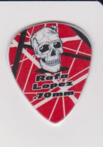

Yo tengo el cacharrito en cuestiòn, el mejor material para hacer las puas es el de las tarjetas de crèdito, o sea, el PVC, o cualquier plàstico que no sea rigido. El material de los CD's es rìgido y se parte. con una plancha de PVC de 0.7 mm de espesor saquè puas para toda la vida. Tambièn tienes planchas de PVC de 1mm, en tiendas còmo Resopal.
Tiene el pequeño inconveniente que las puas que sacas hay que repasarlas con una lijita o una lima de uñas de las de Mercadona, que vienen muy bien.
Te mando una foto de las puas que me fabrico para que te hagas una idea.
