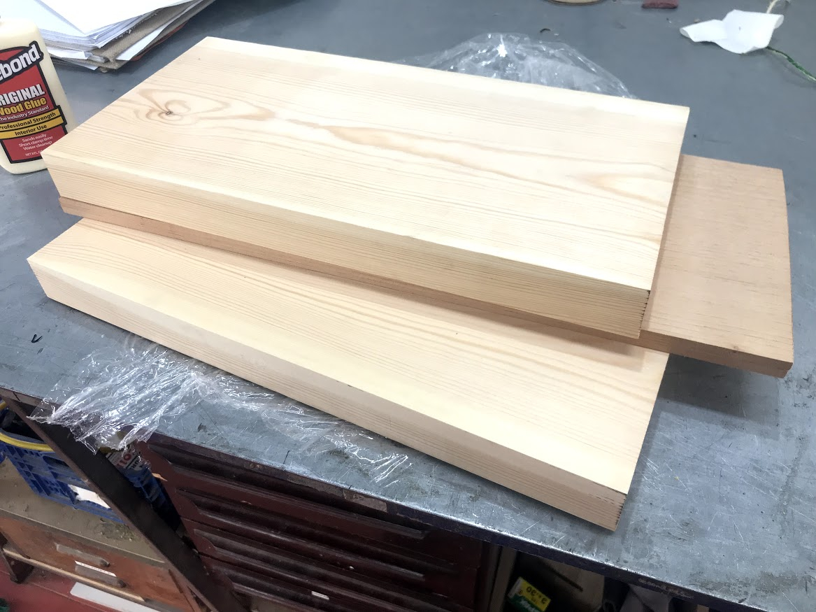

Lo primero que he hecho es llevar las maderas al carpintero para rectificarlas y cantearlas. Sé que se podría haber hecho con un útil para la fresadora pero para lo que te cobra el carpintero (me cobró para un café) merece la pena esta opción por la comodidad y precisión.
La madera que utilizo para el cuerpo es pino (creo que de las Landas francesas)
La tapa es cedro de honduras.
Mástil será de roble aunque si se me complica le colocaré uno que ya tengo comprado.
Por ahora pego la madera de pino, la dejaré secar 48 horas mínimo y a continuación, pasaré a la tapa. Tengo que volver a imprimir los planos para hacer las plantillas de madera MDF.

Madera rectificada.

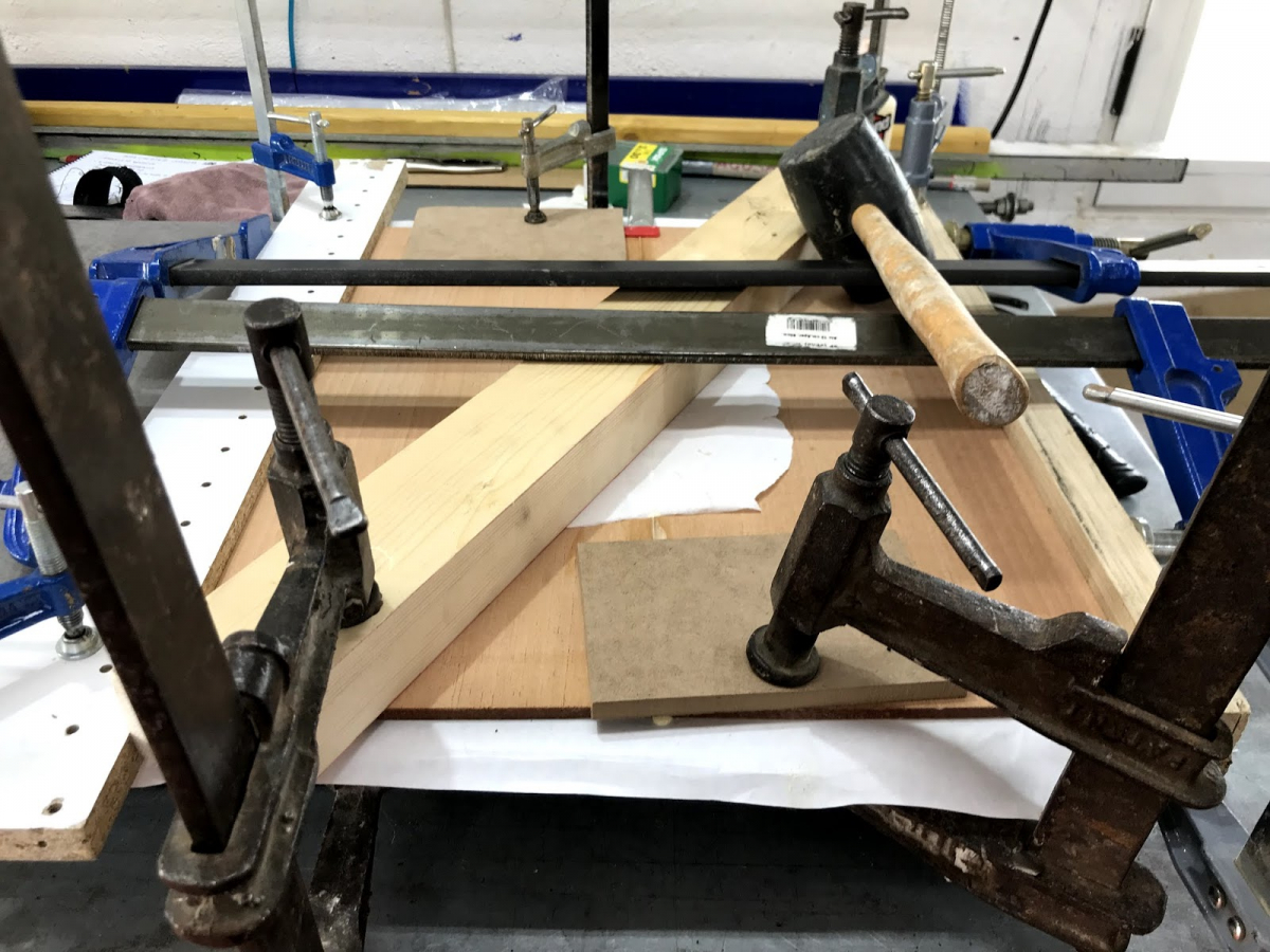

Pegando los bloques

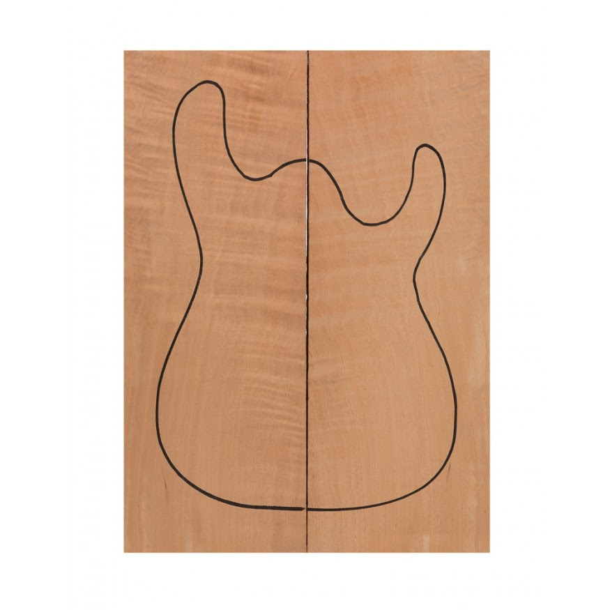

Ejemplo de la madera de la tapa, el dibujo obviamente no está.
Por ahora nada más. He tenido en cuenta que la superficie donde he pegado los bloques es totalmente lineal y dejaré el bloque secándose unas 48 horas. Luego pegaré las tapas e imprimiré los planos.

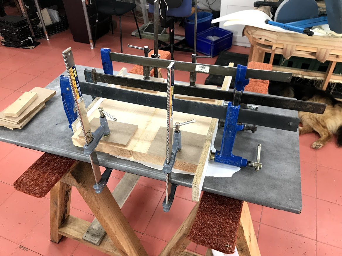

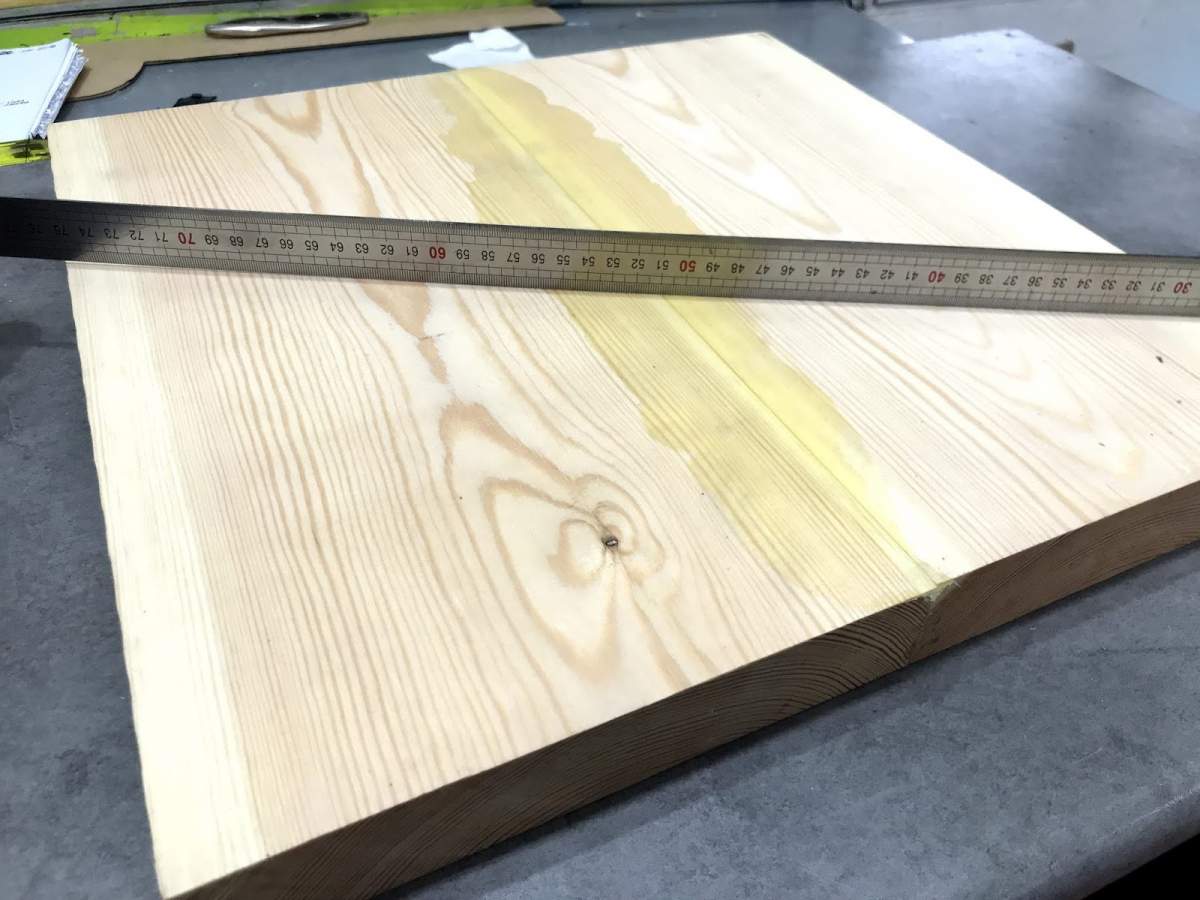

Ya he terminado de pegar las maderas del cuerpo de pino. He comprobado con el canto de la regla de metal que el bloque de madera esté nivelado y no contenga curvaturas.
Cabe decir que esto lo hice primero en la mesa de trabajo, la cual descarté por tener la superficie un poco curvada. El sustituto fue un trozo de encimera de madera para cocina unido a un bloque de madera MDF de 6cm de grosor (nunca vi una madera tan gruesa de este material). La superficie servia para tal acto y encima podía mover el trabajo de un sitio a otro... eso si, pesar, pesaba más que un muerto.
El siguiente paso fue pegar las tablas de Cedro. Este proceso se me ha complicado un poco, para otra ocasión haré algún invento para poder pegar la tapa correctamente.

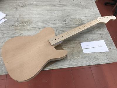

El último avance es este. Ya colgaré fotos del proceso.
Al final el mástil no lo hago de roble, usaré uno comprado, lo ajustaré y en un futuro el siguiente proyecto que haga será un mástil para esta guitarra o alguna otra.
El cuerpo de pino es blando, se marcará la madera pero tampoco le doy importancia, me gusta como está quedando la verdad.
