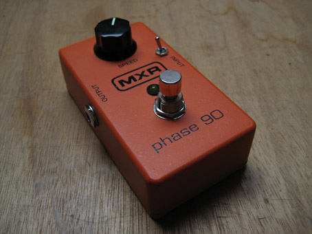

Me he animado a hacer la mod.
Al final le quité al Phase 90 (con unas tijeras de las de cortarse las uñas xD) el R28 (lo hace más suave), y los C11 y C12 (quita el problema de que el phase distorsione la señal algo).
Joder, suena mil veces mejor :)
PD: Son estos 3 capacitadores.
Os animo a hacerlo a quien tenga un Phase 90

#7 chan igual esa mod es malisima, osea le saca la gracia total de tener un phase 90 que es un phase agresisvo jajajajaja
Igual el modulo le gana de lleno

#8
Cuestión de gustos.
Yo antes no usaba nunca el phaser por ser demasiado agresivo e invasivo, y ahora estoy pensandome volver a meterlo en la pedalera :)
Y cortándole 3 piezas me he ahorrado 200 y pico $ de tener que comprarme un phaser de Red Witch, Empress o alguna de esas marcas boutique para tener un phase más acorde con mis gustos!
No se vosotros, pero al menos en mi caso, los phaser no dejan de ser un "juguetito" que usas muy de vez en cuando para tocar No Quarter y 2 o 3 canciones más :mrgreen:

De todas formas, cuando le quitas esos 3 capacitores; puedes ponerle un switch para que suene con esos 3 capacitadores (original) o sin ellos (tuneado). Tardas también un par de minutos. Y esa mod si que te la recomiendo al 100% =)
Aquí tienes:
http://www.erikhansen.net/mxrphase90mods.php
