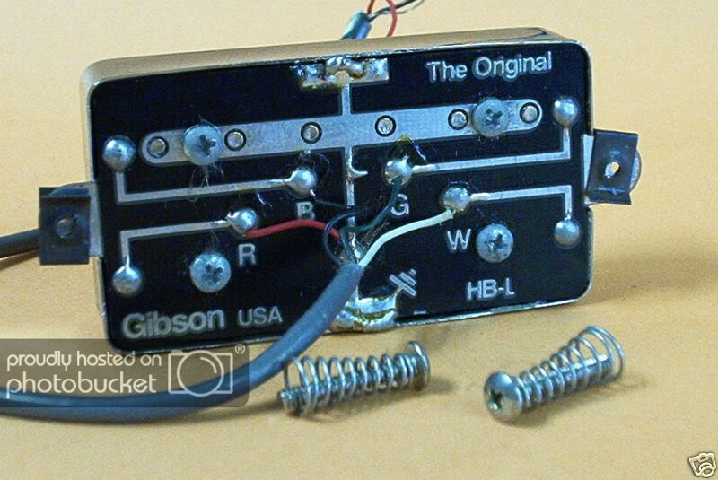

Hace algún tiempo le compré a un amigo de toda la vida las PAF´s de su Gibson Les Paul del 85, que sustituyó (alegremente en mi opinión) por unas boutique hechas a mano, aunque el está encantadísimo. Obviamente son anteriores a la era de las reediciones y son las pastillas standarizadas que producía la fábrica, por así decirlo diseños todavía originales, llevan la pegatina tipica Pattent Aplied For.
En teoría, y es lo que quiero saber con seguridad, debería tratarse de una T-Top, las que se hicieron desde finales de los sesenta, Alnico 5/ Resistencia S 7,5k, vamos lo que es la reedición de las pastillas Angus Young, en base a las T-Tops que él ha utilizado siempre.
Las pastillas han vuelto a mi poder, pero en estos momentos no las necesito, así que las pondré a la venta, y no quiero dar información incorrecta o falsa.

Sin quitar la cubierta es dificil asegurar que sean T-Top.
Estas venian marcadas con una T en uno de los soportes de las bobinas (la pieza de plastico donde va enrrollado el hilo) y sin quitar la cubierta no se puede ver.
Idem para ver el tipo de iman que monta (su tamaño es menor que los actuales de Alnico).
De todas maneras, creo que las que usa el Angus tienen mucha mas salida de la que apuntas, compi.

Podrían ser, teóricamente, 3 modelos mínimo. Los más extendidos... la T-Tops, unas Shaws, las "original humbuckers" y puede que algún diseño de bill lawrence, que se dicen son posteriores pero se habla también del 85 aunque esas las descartaría yo. Las Shaws también trajeron un número de patente grabado durante unos años, pero durante otros lo traían en una pegatina, por lo que podría haberse caído.
De todas formas, como dice el compañero si no las destapas no se puede saber si son las T-Tops... y si además quieres saber el imán que lleva, por si no lo fueran, además tienes que desencintar las bobinas y desmontar la pastilla por completo, no es trabajo difícil... pero tampoco fácil, te puedes cargar la pastilla si no sabes hacerlo.
Has comentado ahí, bien por cierto, el tema de la impedancia de las T-tops. Qué impedancia te dan las pastillas? porqeu eso sería el primer paso para poder ir descartando

Pues ya está! Ni T Tops, ni Bill Lawrence, tampoco unas Shaws. Dos classics 57 como dos soles. Lo más fácil: Le hemos preguntado al propietario original y es lo que nos ha dicho, las pastillas que montaba la guitarra originalmente tenían un número de patente, no el decal PAF. Las pastillas vienen de una Gibson ES175 del 91 también de su propiedad y comprado el mismo año en New Jersey. Cacharreando un día intercambió las pastillas, y según el amigo las guitarras ganaron mucho con el cambio y las dejó tal cual. También le podría haber dicho al otro que no eran las putas pastillas originales, por otro lado, cuando se cambiaron las guitarras. A mi personalmente no me importa porque suenan bárbaro, bárbaro.
O sea que estas pastillas son Classic 57 del 91. Y a lo mejor no las vendo, porque igual cae en mis manos un Epi muy apañada.

Las que no tenían el decal paf y sí un número de patente eran las que tenía originalmente la guitarra, que les quitaron y les pusieron estas, que sí tienen el decal paf, no? Es que mehe liado...
Si es del 91 si son unas 57 classic entonces, porque en ese año sí las había ya... y las de la patente grabada eran unas shaws... se podía haber estado quieto para tu bien :D
