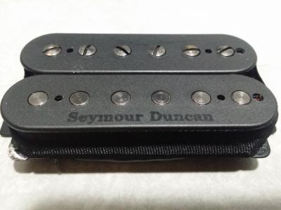

Sé que hay algún hilo similar por ahí abierto de hace 4 años pero está sin cerrar y no aparece conclusión alguna. Por ello ahí va:
Qué combinación en mástil aconsejais (Seymour) para una Pegasus en el puente? Me gustaría que tuviera un sonido dulce, no muy chillón. Sé que suele venir en pack con la Sentient pero hay otras como la 59, la Jazz, etc. y no he probado ninguna.
Iría en una guitarra con puente fijo, cuerpo de caoba, 25.5 pulgadas de escala y afinacion en Do (cuerdas .11)
Gracias!

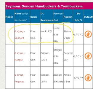

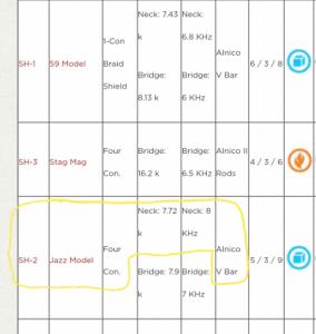

Según he estado viendo en la pagina de SD hay una tabla comparativa entre sus pastillas. No soy ningún experto, si patino en algo me corregís:
Tanto la 59, la Jazz como la Sentient están hechas de Alnico V (imán de salida moderada, inferior a los cerámicos pero superior a los de Alnico II) y la resistencia en kOhm es muy similar entre ellas. Lo que marca la diferencia es la frecuencia de su sonido (a más Hz más aguda o chillona). Parece ser que la más aguda es la Jazz, la 59 y la Sentient son más parecidas (siendo esta última la más grave):
Lo que me hace pensar que miraré entre esas dos, la SH1 y la Sentient

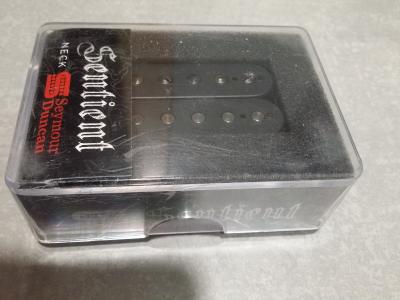

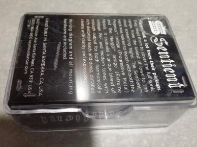

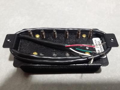

Buenas señores!
Escribo para deciros que finalmente he tirado por la sentient: una buena oferta de 2a mano que no pude dejar pasar :super_icono:
Ahora toca instalarla y probarla. Gracias a todos los que habéis comentado y orientado mi decisión final!
