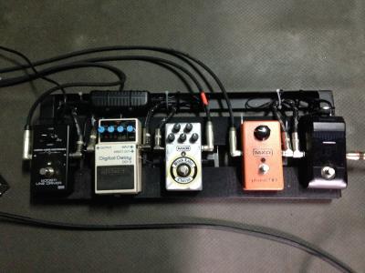

Yo tengo una nano y una mas grande, en la grande la tengo debajo como sugieres, en la nano, que me entran 4-5 pedales de tamaño normal segun donde tengan los jacks al principio la llevaba suelta y la ponia al lado de los pedales, no muy practico... Ahora llevo la fuente en la pedalera, pero encima de la fuente llevo velcro y tengo un pedal para aprovechar el espacio, no es super estetico pero me entra en la funda y aprovecho el espacio al 100% , tengo puesto un pedal de delay/reverb con el que no trasteo mucho.

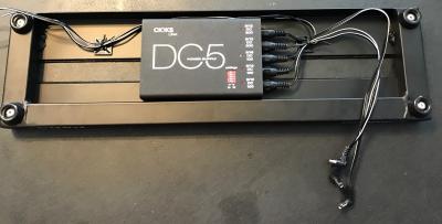

Tienes también la cioks dc 5 link
margache
por el 01/03/2020
Si , esa es la que nesecito tocayo... la Cioks dc5. Se me escapo una del foro por muy poco, porque nueva esta por las nubes. Es de las mas delgaditas y encaja a la perfeccion bajo la estructura.
Haber si algun otro compi renueva materiai y quiere venderla. Cierto es que esa gator por las medidas tambien entran a la perfeccion.
Gracias tio.
bernardiniheadofchota Baneado
por el 04/03/2020
CIOKS DC5, no lo dudes más.
La mejor fuente que he probado y/o tenido.
Hace todo bien, cero ruidos, y entra perfecto abajo de la Nano...
La CIOKS Adam tambien va bien abajo, pero no es tan buena como la DC5...
