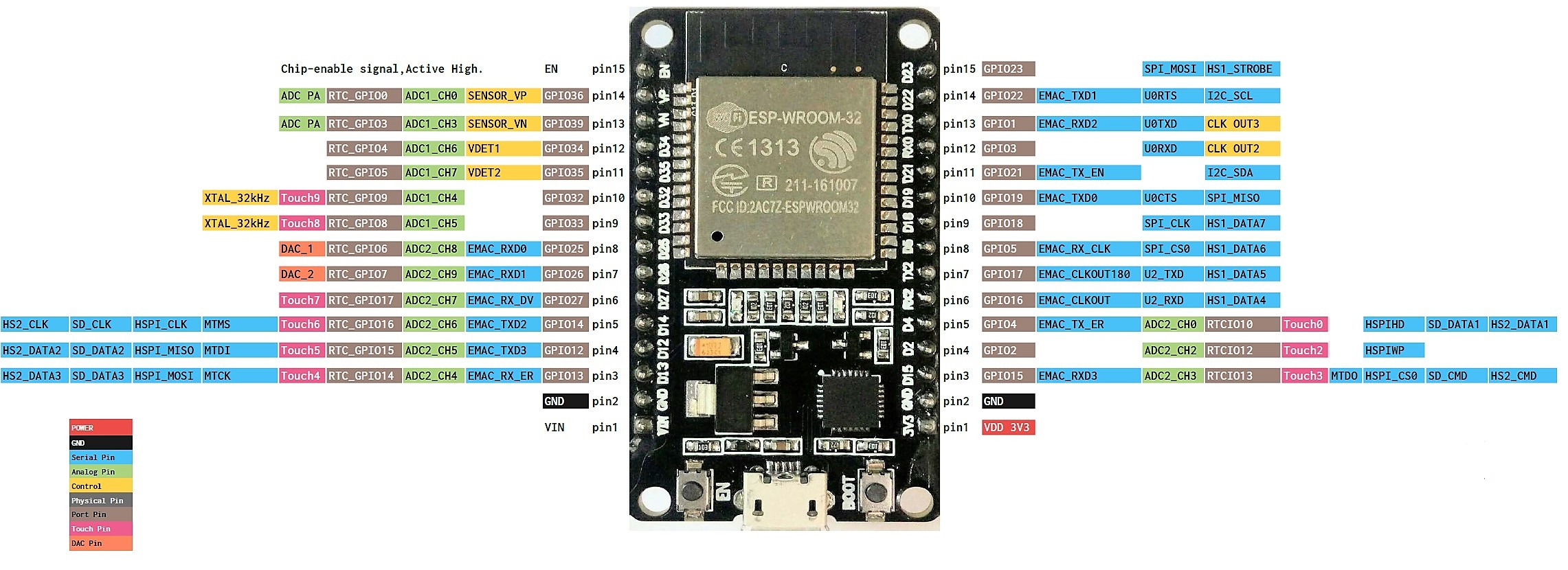

La ESP32 DEVKIT V1
Es la más basica y necesitaremos comprar una pantalla aparte...

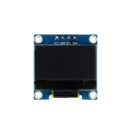

La pantalla OLED 128 X 64, 4 Pines de conexion
