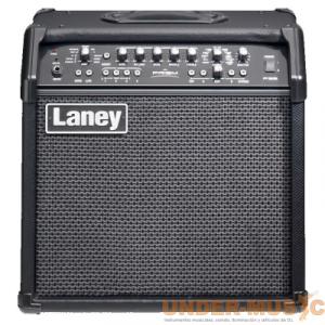

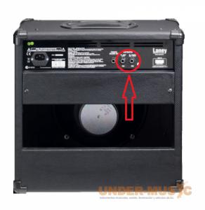

tengo un amplificador laney p35 que por la parte de atrás se le pueden poner audifonos y tiene algo que dice f1 y f2. En algunos videos e visto que este amplificador no puede tener pedales separados.
Será verdad, o talvez se le pueden poner un pedal multiefectos.

Yo tengo el Prism de 65w que es lo mismo y las entradas son para pedales interruptores , no de efectos y lo que hacen es cambiar los canales y activar el boost:
-FS1: Activa el boost:
https://www.thomann.de/es/laney_fussschalter_fs1.htm
-FS2: Cambia entre los 4 canales :
https://www.thomann.de/es/laney_fs2.htm
Te he puesto los pedales originales Laney, pero los genéricos cuestan la mitad y son iguales, eso sí tienen que ser mecánicos, los electrónicos no valen, yo tengo uno y no funciona correctamente.

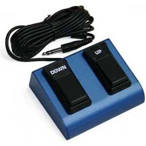

Electrónicos son de el tipo que te pongo en la imagen.

Como ya te explicaron esas entradas son para pedales controladores, puedes poner pedales sueltos o multiefectos por la entrada de instrumento, o el input del amplificador.
