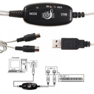

Hola de nuevo. Pues aquí estoy, con los pedales ya resueltos... Yo pensaba que ese tema iba a ser peliagudo, pero mira tú por donde que donde me estoy volviendo completamente loco es para conectar el cacharrito al ordenador. Compre un cable MIDI --> USB y no hay manera de que funcione. Lo conecto bien, el conector MIDI IN al MIDI OUT del AXON y viceversa, el MIDI OUT del cable al MIDI IN del axon. El USB a un puerto libre de mi iMac con Mountain Lion y nada... no se comunica, ni se actualiza el firmware, ni pilla el sonido para grabar, ni nada... El cable en cuestión es uno de los que venden por ahí, que os envio una foto sacada de internet. Alguien sabe algo?
homedaguitarra
por el 05/04/2013
Hola Obelix, siento decirte que tiraste el dinero, (si te consuela yo también y con el mismo cacharro), este conector midi usb en cuestion no tiene fuerza para mover el Axon no llega a los picos de intensidad que se necesita, tienes que comprar uno tipo Cakewalk de la serie UM tanto sea al modelo 1G, 2G o 3G, o si tienes una tarjeta de sonido con puerto Joystick con un cable que tenga ese puerto y dos Midi, lo siento pero se me paso decírtelo, por cierto ¿que pedales compraste?, espero haberte ayudado, un saludo.

Pues muchas gracias de nuevo. La verdad es que no sabia qué cable midi podía ser compatible, busque en internet y en el manual del axon pero no dice nada de nada, asi que supuse que cualquiera valdría. Además vi en youtube como uno instaló un cable similar a un piano y empezó a usarlo sin configuración, así que supuse que cualquiera valdría... ERROR!,,
