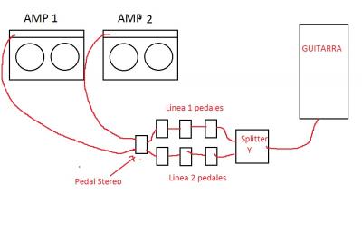

Aqui hise un dibujo de lo que quiero hacer pero no se si en realidad funcione, las dos lineas funcionan al mismo tiempo, no son A/B son una linea Y , realmente no se si basicamente un pedal de entrada estereo funcione en 2 lineas al mismo tiempo pero eso es lo que quiero

No creo que tengas problema en hacer eso (aunque ha pasado tiempo y supongo que ya lo habrás hecho). Yo he tocando en estereo con dos amplis, haciendo la separación al final de la cadena de pedales con una reverb estereo, entre este pedal y la guitarra varios pedales, y alguno de ellos en bucle que conectaba a través de un Boss PSM5. Teniendo bien alimentados los pedales, y usando cables decentes, no tuve ningún problema de ruidos.
Ahora mismo no toco así, pero en estero si que sigo tocando (Guitarra --> pedales (el último es ST --> AMP 1 y 2) y va de lujo. Mucha profundidad de sonido, a mi me encanta!!!.
Si quieres un efecto de delay ping-pong (por narices tiene que usar estero y hay un montón que llevan este efecto como el Boss DD20, Tc Electronic, y un gran etc) hace un efecto rebote muy chulo que para algunas cosas puede ir bien.
Ya comentas que tal.
Un saludo.

#9 no resulto, el delay nux es bastante extraño, no explica que sale exactamente por cada salida, mi idea es que cada salida sea una copia de la misma señal de la guitarra, cosa que el nux no hace, solo hace el efecto ping pong de la señal de la cola del delay y no de la señal seca de la guitarra

¿Has mirado el manual? A lo mejor hay que indicar que este en estéreo con señal dry on/off.
Otra opción es que el pedal esté fallute... pero debería ir sin problemas en principio.

#11 no creo que este malo el pedal, es el 2do que ocupo, creo que simplemente no esta diseñado para ocuparlo de esa forma, aunque en el manual salga dibujado como dijiste, no sale escrito en ningun lado
