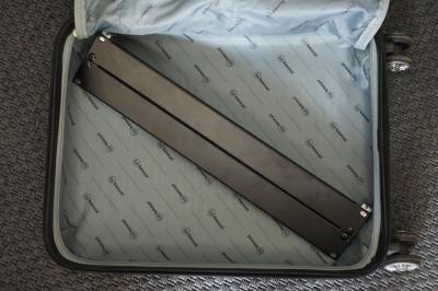

Hace unos meses tuve que coger un avión para tocar y por movilidad y los limites de equipaje, mi Pedal Train Novo 18 con su flightcase se tenían que quedar en tierra al no poder volar. Qué paradoja ¿No?
Como había amplificador de alquiler, realmente me tenía que llevar unos pocos pedales, pero zapateo mucho con ellos y necesitaba que estuvieran en una estructura firme, y así nació la idea de hacer una pedalera de viaje que entrara en una maleta de cabina, además de pesar y costar lo menos posible.
El material lo tenía todo por casa pero no cuesta más de 12€.

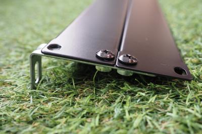

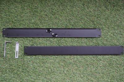

-2 paneles de rack de 1U
-4 tornillos de rack (M6 12mm) y sus tuercas
-2 pletinas en escuadra
Como os imaginaréis es atornillar y listo. Salvo porque los tornillos no entraban en las pletinas y fue necesario hacer más grandes las ranuras
Lo bueno, es que funciona y es tremendamente estable. Entran 6 pedales y pesa 700gr
Lo no tan bueno que puedes arañar el suelo y en suelos que sean muy muy duros puede patinar. Lo ideal es sobre moqueta, aunque sobre tarima técnica tampoco desliza tanto

#1 Muy buena solución.... Lo de que marque el suelo lo puedes solucionar con otras 2 escuadras atornilladas a la parte baja de las que tienes, y con un par de patas de goma de las míticas de pegar en los pedales en la base, solucionado.... Ya no son sólo 12€, pero oye.... poco más es....:mrgreen:
