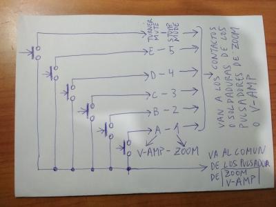

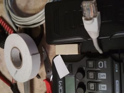

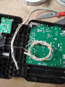

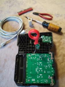

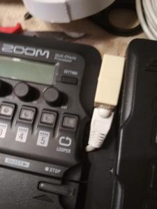

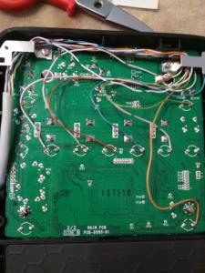

Bueno dejo por aqui una idea, por cuestiones de pereza/vagancia :mrgreen: no pongo el paso a paso, pero dejo unas fotillos y un video que creo que es mas que suficiente para aquellos que e mueven por el foro de "Elctronica DIY".
La pedalera esta hecha con materiales sencillos, baratos y faciles de encontrar:
Canaleta, pulsadores economicos, un cable de red ethernet que partimos en dos mitades, un empalmador de cables ethernet, bridas, cinta adesiva de doble cara y poco mas...
Sobra decir que se puede hacer con materiales mas recios a gusto del constructor ;)

Rescato este hilo ya que me ha encantado y voy a hacerlo siguiendo los pasos. Un par de dudas:
Veo que has soldado 7 cables, entiendo que uno de ellos es la masa y que los otros 6 corresponden a los botones.
¿Podrías decirme a que botón corresponde cada cable y cuál es la masa?
He encontrado estos pulsadores ¿Qué te parecen?
https://acortar.link/eTuyUZ
La carcasa tengo pensado imprimirla en 3D.
Saludos y gracias!
Estos botones son mejores que los que yo utilice, me refiero a tus https://acortar.link/eTuyUZ
Si de los 8 cables utilizo 1 para masa, que es común a uno de los 2 los terminales de cada uno de los pulsadores, eso lo puedes averiguar con un polímetro o multímetro en modo continuidad, creo que la masa es la del cable naranja.
Los otros 6 cables los puede poner como quieras , tan solo es recordar el color de cada cable que va a cada pulsador, es decir puedes poner los cables como quieras, no se si te estoy ayudando o liando...
