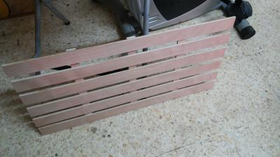

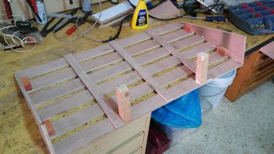

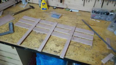

Pues bien, con las maderas ya en casa, cuando encontré el día me puse manos a la obra y empecé a unir los listones de la pedalera. Para hacerlo, ponía un poco de cola blanca y luego un clavo, mi padre me decía que así quedaría mejor soldado.

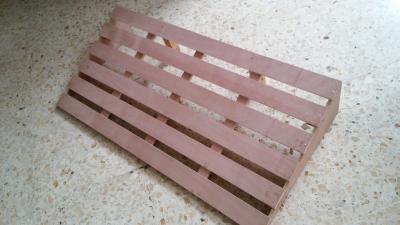

Una vez hecha la "cuadrícula", cortamos las maderas de los laterales (costó más de lo que creía que quedara medianamente bien), las pegamos, y en lugar de unos listones como los de refuerzo para las patas como tenía yo pensado, me dijo en buenas palabras que eso era una mierda y que no iba a aguantar pisotones, y sacó una madera cuadrada alargada con la que hicimos dos patas (la verdad es que mucho más sólidas), luego decidimos poner unos refuerzos de madera en las esquinas para que aguantara yo creo que cualquier cosa que le vaya a pasar. Pero una vez puesta en el suelo vi que era muy grande y que por el medio faltaba un refuerzo, así que le pusimos una tercera pata.

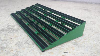

Y ya estaba! A dejarla secar! Luego eché un vistazo a los barnizes y pinturas que tenía mi padre, y me gustó una pintura verde y no me lo pensé dos veces, cogí la pedalera y a pintar!

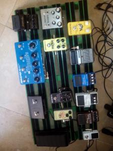

Entonces fui a por el velcro. Donde fui tenían tiras de 2'5cm, y los listones eran de 5, así que necesitaba 2 por listón, y hay 6 listonacos de 80... 2 x 6 x 80... 9'6 metracos de velcro. Pero por suerte no es algo muy caro y me salió, con las dos caras (sí, tengo velcro para ponerle a 300 pedales...) por menos de 20€. En fin, lo puse los más recto que supe y ale, a poner pedales!!
Como se ve en las fotos, me queda medio vacía, jajaja, pero bueno, la verdad es que me quiero pillar un wah y un pedal de expresión que ocupan bastante, y luego seguro que algo más va a caer, así que...
