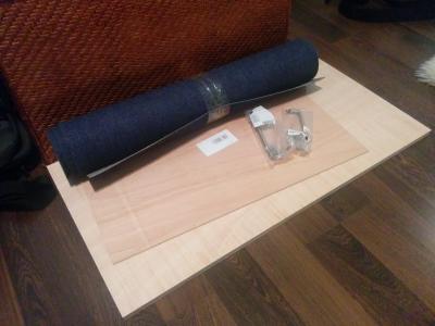

Quizás a alguien le interese hacerse un pedalboard con esto que he encontrado en el catalogo de Ikea. A primera vista ya me ha dado una idea de como me lo voy a montar, y por solo 10 euros.

Jajaj no pinta mal. Queremos ver las fotos del proyecto :D
Primercruce
por el 19/01/2016
si, la verdad que por 10 euros parte del trabajo echo... A ver que se te ocurre hacer con ello!
tuato
por el 19/01/2016
Pues por de pronto una manita de pintura, un zócalo elevador para darle inclinación en la parte delantera, y un train para colocar la fuente de alimentación. Luego ya vendría el velcro y quizás alguna toma de corriente añadida, pero eso según se vea.

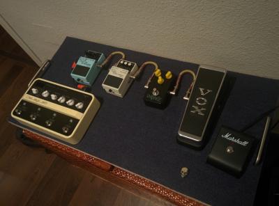

Yo me hice la mía con una tabla de madera de 80x40 del leroy merlín. Le atornillé unas asas metálicas y pegué una alfombrilla azul, velcro y unas patitas de fieltro. Me acabó saliendo por unos 15€. No me llevó más de una hora y media armarlo todo y el resultado para mi gusto es muy satisfactorio.
Mi única recomendación previa a que montes la pedalboard es que encuentres alguna bolsa o maletín del tamaño en que pueda caber! Me ha sido difícil encontrar a posteriori un flightcase para poder transportarlo :|
Me quedo por aquí para ver el progreso del proyecto!!!

Mirate mi hilo , monte una con la balda "hejna" tambien.

Te ha quedado muy chula, eso es lo que quiero yo. La acortare para que quepa en alguna bolsa de transporte que haya por ahí. Ademas a mi con cabida para 10 pedales tengo de sobra.
Ismael
por el 20/01/2016
Si quieres te paso las medidas luego y calculas, de largo la deje tal cual venia , tan solo acorte el ancho y cambie la separación de las baldas para dejar más espacio , la hice en un rato por la tarde , me llevaría dos horas o así , parando para tomar una cervecita y tal.
tuato
por el 20/01/2016
Ok, gracias, no estaría mal.
Ismael
por el 20/01/2016
Mide 30,5 cm ancho X 58 cm largo. Le tengo puestos seis pedales y caben cuatro más de sobra
