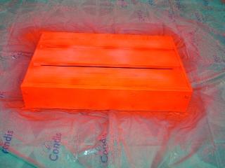

Buenas a todos,

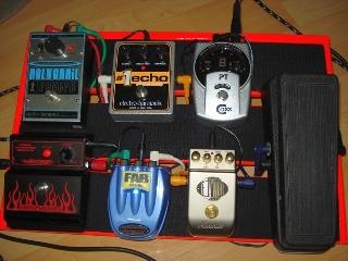

Debido al número de pedales que utilizo y lo que tardo en montarlos cada vez que toco, me he decidido a montarme mi propia Pedalboard. Para ello he estado navegando por la Web para coger ideas. Una que me sorprendió utilizaba unas maderas del IKEA para tal efecto. Me puse manos a la obra y aquí tenéis el resultado.
Espero que os sirva de ayuda a los que como yo necesiten algo practico y barato!
Materiales necesarios:
Balda y listones de IKEA GORM – precio 4 euros
Velcro adhesivo ancho – precio 11 euros

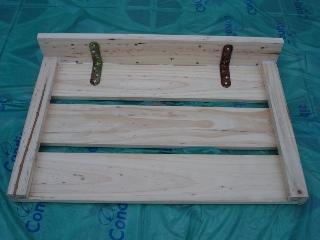

2 escuadras – las tenia por ahí.
2 botes de spray de los chinos – precio 4 euros

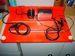

Patas de goma – sacadas de unos ordenadores viejos.

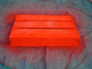

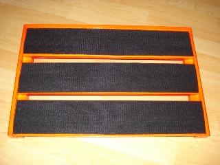

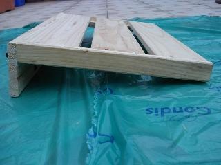

No hay mucho bricolaje, solo cortar el listón a la medida de la balda y atornillarlo a ella, ajustar los listones de la balda para poder pasar los cables entre ellos, poner las escuadras, pintar, pegar patas, añadir el Velcro a los pedales y a la pedalboard y a rockear!!!!!!
Yo uso una fuente de alimentación casera la cual fijé a la base.
Como se que una imagen vale mas que mil palabras aquí las tenéis….
Espero que os guste.
Xaviman - septiembre de 2010

más Miser todavia si compras velcro en los chinos y lo pegas con superglue (de los chinos por supuesto) xD
Yo tengo una por el estilo y fue todo miser...y que te digo,perfecto funciona xD
cuidado si las escuadras son malillas que se pueden doblar al pisar,es lo unico.

Lástima que se me quede pequeña coño...bien pensado lo de la fuente de alimentación en la parte inferior...qué crack!!!
