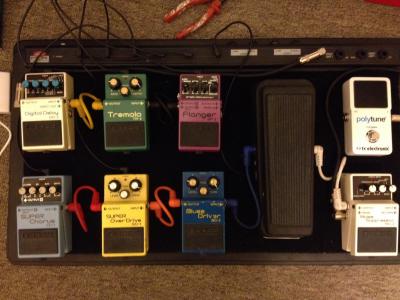

Hola amigos, soy nuevo en el foro y busco de su ayuda.

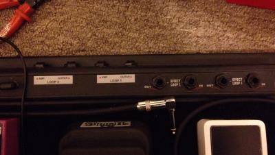

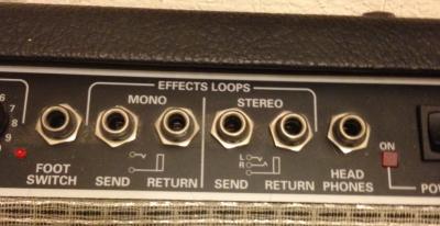

Tengo una pedalera SKB y varios pedales, se que no existe una configuración establecida, pero se que debe de haber una forma correcta o ideal para sacarle el mejor provecho a cada uno de ellos. Ojala y me pudieran ayudarme ya que algunos pedales tienen send, return... y es ahí donde me confundo un poco, me han recomendado que los pedales de modulación los conecte al loop del amplificador y el resto en cadena (guitarra-pedalera-ampli).
Mi equipo es:
Amplificador Fender Princeton Chorus
Pedalera SKB-25
Boss Digital Delay DD-3
Boss Tremolo TR-2
Boss Flanger BF-3
Boss Super Chorus CH-1
TC-Electronic Nova Drive DR-1
Boss Super OverDrive SD-1
Boss Blues Driver BD-1
Boss Noise Suppressor NS-2
Jim Dunlop Wha
TC-Electronic Polytune
Ojalá y me pudieran ayudar en como conectarlos y aprovecharlos al máximo.

Si vas usar la distor de tu ampli, te conviene colocar los efectos de modulacion y retardo al loop del ampli, pero si vas usar la distor de tus pedales, toda la cadena conectala al input frontal (canal limpio) de tu ampli.

Hola, prueba lo siguiente: desde la guitarra te conectas al wah, las distorsiones (sd1, bdriver) y vas directo al input de tu ampli. Por otra parte, los efectos de modulación (chorus, trémolo, flanger) y retardo (delay)...los conectas por loops de efectos, de esa forma sacas provecho de los overdirives por el pre amplificador de tu ampli y las modulaciones se maximizan por el loop

Estoy con el compañero Entrance...así es como lo hago yo y suena de lujo y también tengo un montón de pedales.
Si me permites un apunte te sugiero que intentes cambiar los latiguillos por otros mejores (dentro de tu presupuesto, claro). Eso hará que tu equipo suene mucho mejor y tendrás menos pérdida de tono.
