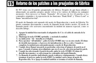

Que tal amigos, pues teng un problemilla con mi pedal zoom 505, lo que pasa es que al encenderlo solo parpadea la pantalla con la leyenda A1, y pues no se escucha nada, le conecte un microfono, por que necesito efectos tales como eco y pitch shifter en tiempo real, le aplasto al boton (-) y sale en pantalla 01 y pues estoy mun enredado, a ver si alguien me pueda ayudar por fas, ya me lei el instructivo y no viene nada acerca de eso, gracias.

Hazle un reset y probablemente vuelva a funcionar. En la imagen adjunta tienes les instrucciones para resetearlo.
Suerte!
