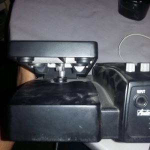

Ayuda! se queda abajo, y en realidad nisiquiera lo puedo usar.
No se si deba apretar el tornillo de a lado o si lleve algun resorte (¿donde lo consigo por cierto?)
