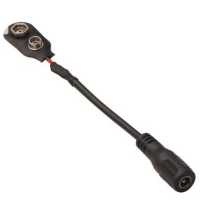

Por último, puedes comprar un adaptador muy barato para conectar en la entrada de la pila. El problema será no Aplastar el cable que sale del pedal, pero puedes buscar un sitio, a lo mejor inutilizando la segunda salida jack que tiene el pedal

Por lo que comentas .....el pedal funcióna pero alimentándolo con 9v donde va conectada la pila.....
Si te apetece hacer una "ñapa" de estas provisionales (para siempre ).....no tienes más que alimentar desde el alimentador y hacer la conexión directamente en donde conectas  la pila.....
Se venden  conectores tipo pila de 9v al que le puedes conectar los cables de alimentador ....si es para usarlo en casa...que los pedales  están siempre en el mismo sitio (en el suelo)...es lo más sencillo, por qué no siquiera tienes que llevar el pedal al servicio técnico.
