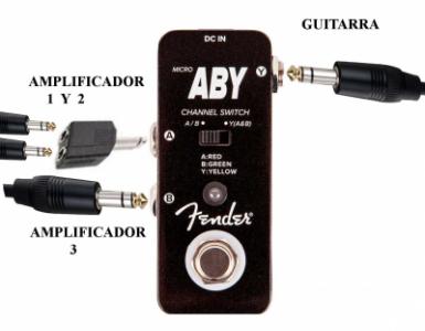

Hola:
Aprovecho este hilo para ver si alguien me puede resolver una duda: Estoy tocando la guitarra conectada a dos amplificadores a la vez, con un pedal ABY, mi pregunta es ¿puedo conectarle al pedal ABY un ladrón de doble jack de entrada y añadir un amplificador más?
Para tenerlo claro ver foto, muchas gracias saludos.
Y para qué quieres agregar un tercer amp?
Con esa solución tendrás problema de impedancia, con el consecuente tone sucking

Hola Rich:
Un ampli lo tendria justo en frente y los otros dos uno a cada lado, al mismo tiempo con un sonido diferente cada uno de ellos, es por experimentar.
¿Y si la conexión la dejo tal cual para dos amplis y en uno de ellos le conecto un jack por el line out hacia la entrada del tercer ampli, podria funcionar sin problemas de ruidos?
De hecho, ahora tocando con dos amplis tengo una puerta de ruido para el segundo ampli (sin la puerta hace un ruido espantoso, pero lo activo y se elimina por completo)
Muchas gracias, un saludo.

#17
Para lo que buscas, tal vez te funcione mejor un pedal Mimiq.
Con tus dos amplis lograrás un pared de sonido
kortatu
por el 01/08/2019
Desconocía ese pedal, lo miro a ver que tal, muchas gracias.
