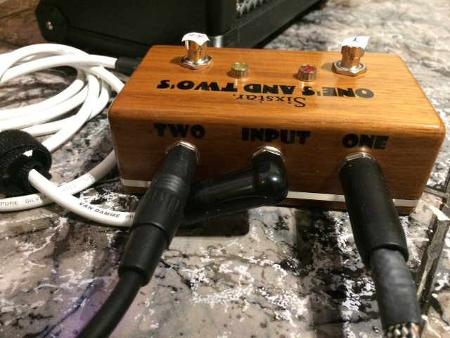

Buenas, os comento un poco el tinglado que he montado
He comprado un pedal ABY para conectar la guitarra a la vez a la ps4 y al ampli

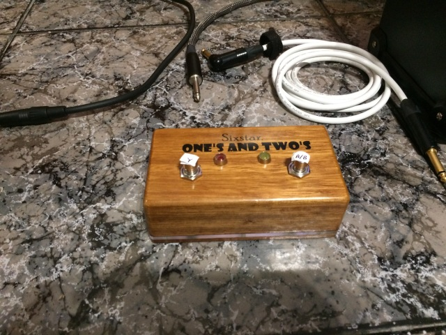

El pedal es éste: aún no se lo he quitado, en uno pone Y y en el otro A/B

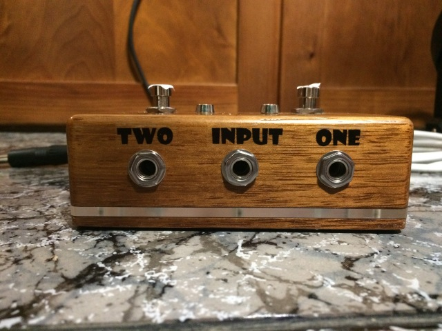

Por detrás es así: tiene una toma de entrada (input) y dos de salida (one y two) que por lo que tengo entendido funcionan también al revés.
Lo monto de esta manera: pongo el cable de la guitarra en el central input, del pedal al ampli en ONE y del pedal a la ps4 con el cable este real tone en TWO
Y el problema que me encuentro es que sí, el ampli suena y sin ruido (probado manteniendo el pedal y quitando el de la play), el rocksmith funciona como siempre (probado quitando el cable del ampli) pero el sonido de la tele se transfiere al ampli, es decir, todos con todos, de forma que el zumbido que ya metía el juego se multiplica y se hace insoportable. He probado todas las combinaciones de los botones del pedal y no hay forma de que pare. El pedal es pasivo y funciona normal, la corriente/pila solo sirve para que se iluminen las luces y un led naranja que lleva en la banda transparente.
Alguno que sepa de estas cosas me dice cómo proceder? Gracias!
