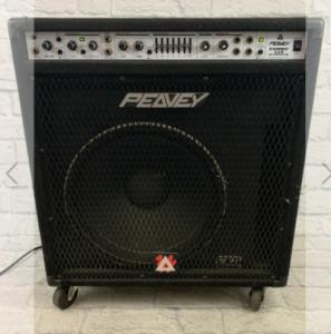

Tengo un combo de bajo peavy 115 que al encender me funde el fusible, se que lo mas sencillo seria llevarlo a un tecnico ya que no tengo mucha idea del tema pero me ha picado la curiosidad y me apetece intentarlo por mi mismo.
Por logica diria que en algun lugar hara un cortocircuito, pero no se exactamente donde mirar. ¿Alguien podria echarme una mano?

Qué modelo es exactamente?

#2 peavy combo 115 dejo una imagen

Vaya por delante que si no eres técnico no deberías meterte en ese jardín. Si aún así quieres continuar, yo comprobaría el transformador de alimentación. Desconecta los secundarios, pon un fusible nuevo del mismo tipo y vuelve a encender el ampli. Si vuelve a fundirlo, el trafo está ko y debería sustituirse.
