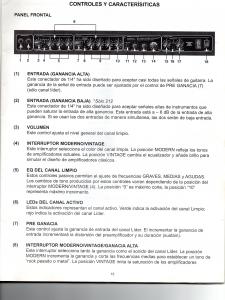

Hola peña!!!
Pues simplemente me gustaría saber si alguien sabe como sacarle un buen sonido a este peazo de bicho xD
Y si alguien me puede explicar mas o menos como va y tal...porque no tengo manual,lo pille de segunda mano, si alguien lo tiene y me lo podria pasar agradezco mucho :)
Pero lo que si he notado es que tiene un sonido muy bueno, como lo uso con el pedal metal zone, solo uso el reverb y el presence del ampli para darle mas cuerpo al sonido.
Solo tengo una duda...
Alguien sabe como poner el reverb solo en momentos precisos?
vamos que no suene el reverb todo el rato, por poner un ejemplo: en los riffs no y en el solo si y luego volver a quitarlo.
Me vino con al pedalera esa rara para controlar los canales del ampli peor por mas que intento no consigo quitarle el maldito reverb T.T

Que yo sepa tansolo puedes quitarle el reverb desde el control del ampli, no desde la pedalera

la verdad que en la web de peavey no encuentro ningún ampli "SPECIAL TRANSTUBE 212"... sí el BANDIT TRANSTUBE 112 (o el ENVOY 110) que son amplis a transistores que emulan un sonido valvular,... en estos amplis,.. y creo que en la mayoría, el reverb no se puede activar/desactivar con el footswitch.. sí se activa/desactiva con el footswitch el canal limpio/lead y el boost que es un empuje de volumen para tocar solos por ejemplo.
El reverb solo lo manejas con la perilla en el ampli...
Creo que algunos Fender de antes se activa/desactiva el reverb con el footswitch.
Yo tengo el PEAVEY BANDIT TRANSTUBE 112 y el PEAVEY VALVEKING VK100, ambos traen footswitch con dos botones:
1.- para el cambio de canal clean/lead.-
2.- para activar el boost (empuje)
saludos :saludo:

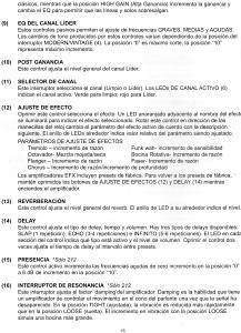

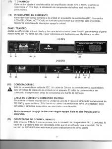

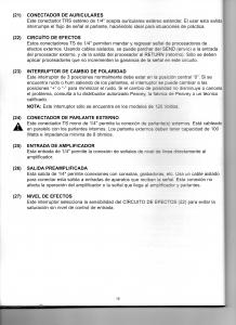

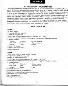

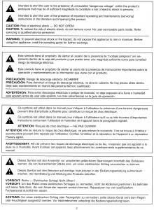

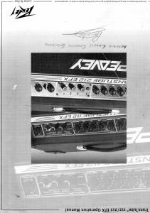

Hola, ya te he mandado el manual del 212EFX.
Ruego me respondas para ver si lo he enviado correctamente

Manual Peavey 212EFX

Fotos manual Peavey
Caballero Ares 669Ψ
por el 23/07/2011
Manual peavey212efx
Caballero Ares 669Ψ
por el 24/07/2011
foto.
Caballero Ares 669Ψ
por el 24/07/2011
foto
