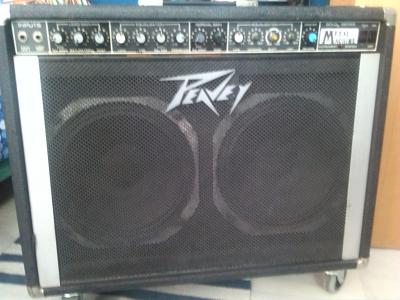

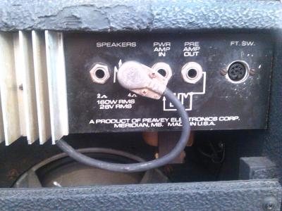

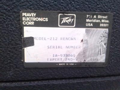

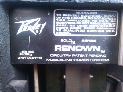

Buenas a todos, a ver tengo un Peavey Renowm Solo Series 212 bastante antiguo, de los 80. Son 160W a transistores. Lleva 2 altavoces Scorpion, supongo que de 8Ohm en paralelo y el ampli trabaja a 2 y a 4Ohm. Tiene muy buen limpio y el drive es bastante malo asi que el sonido lo saco de una pedalera.
Bueno, lo primero era presentaroslo y para el que lo conozca a ver que me de su opinión de qué tal le parece.

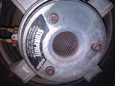

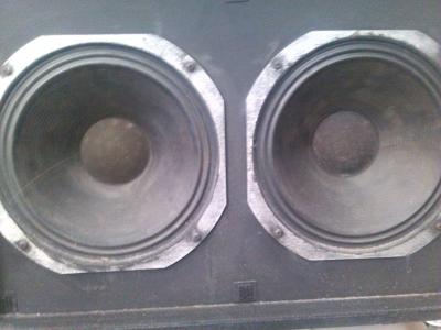

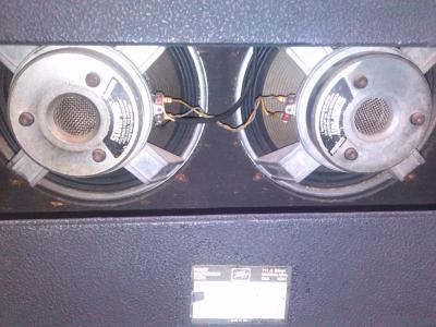

Ahora viene la verdadera pregunta, hoy, acercando la guitarra para que se acoplara me he dado cuenta de que acercandome a un altavoz zumba mas que en el otro, y al tocarlos me di cuenta de que realmente era asi, uno vibra mas fuerte que otro. No tengo dinero para altavoces nuevos, pues realmente estoy ahorrando para un Peavey 6505+ 112 (y despues me gustaría usar los 2 sorpions como pantalla). La pregunta es si sabeis por qué puede ser que uno suene mas que el otro, si hay alguna forma de arreglarlo y si estoy forzando al que suena mas.
Os dejo unas imagenes para que lo veais.

Hola, para el que le interese el post, el problema no es que sonara un altavoz mas que el otro, simplemente que no sonaba, pero por suerte conseguí arreglarlo, por suerte estos altavoces se pueden desmontar, asi que fue lo que hice y la bobina haría mal contacto, la limpié, la soldé un poco por los extremos y ya está arreglado y funcionando perfectamente! :D

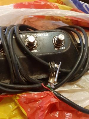

Hola perdona que te moleste, no se si todavía tienes el peavey renow, yo lo tengo hara unos 40 años pero tengo un problema de que la clavija de pines para el pedal triple para el cambio de canal y reverb se me ha desoldado y no se como van conectados y era para pedirte el favor de si me puedes hacer fotos del mismo para ver cómo van soldados los cables en la clavija, gracias de antemano? Saludos 🎸🎸🎵🎵

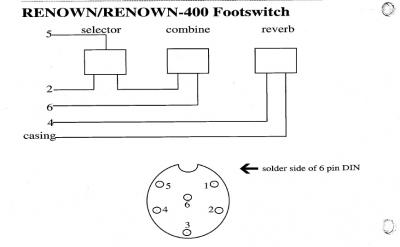

Este diagrama está tomado de la red. Es del Renown 400 pero el ampli es igual que el 212 (con mayor potencia).

Pedro. Más que agradecido, un abrazo 🤘🤘🎵🎵🎸🎸.
