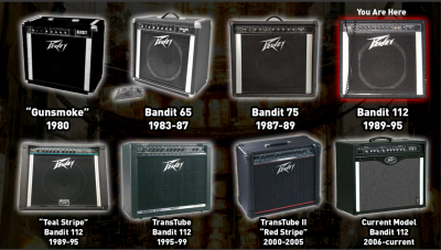

Ya te conteste la otra vez pero bueno, si tienes local de ensayo el laney, si vas a tocar en casa el rage, para grupo estaria mejor un peavey envoy, studio pro o un bandit y por curiosidad ¿de que generación el rage? de pedalera te recomiendo la zoom g1on

#5 Hola. El Peavey es un Red Stripe
