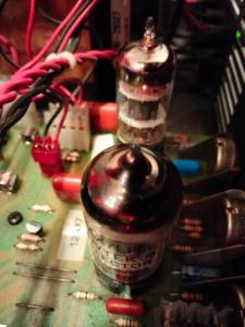

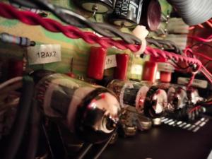

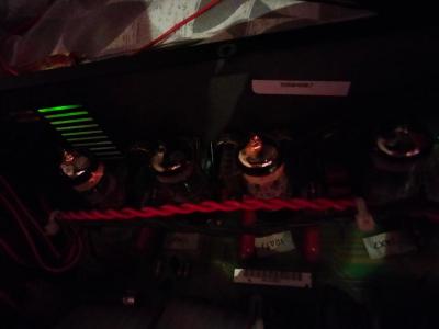

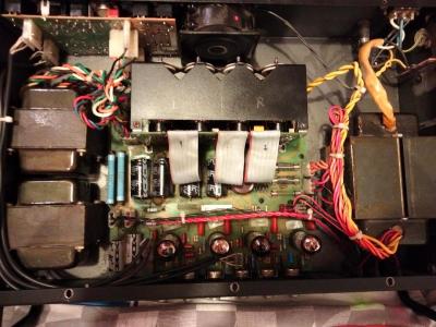

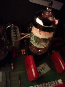

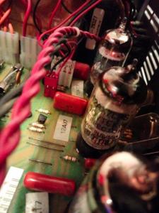

Hola, aunque parezca increíble en estos días, hace poco me encontré al lado de un container de basura una Etapa Peavey Classic 50/50, el tema es que la he probado y no funciona un canal y el que funciona lo hace muy bajito.
Tiene 4 válvulas en el previo (dos 12AX7 y dos 12AT7) y 8 EL84 (cuatro para cada canal).
Se encienden todas menos las dos válvulas 12AX7, según he leído esas válvulas sirven para dividir la onda, no tengo ni zorra idea de lo que hablo, que quede claro, el caso es que no sé que puede ser, puede que por esas válvulas falle un canal y se escuche bajo el otro?
Cualquier ayuda se agradece.
Unas fotillos.

Hola,
Así es, la 12AX7 hace de previo y de inversora. Puedes probar con otra del mismo tipo asumiendo el riesgo de que se joda. Como ya sabrás, ahí hay tensiones elevadas peligrosas y si, como dices, no tienes ni zorra, mejor lo lleves a alguien cualificado. Te puede hacer un presupuesto y si no te convence puedes vender lo que no esté averiado por piezas.

Algunas pruebas sencillas, con cuidado.
La 12AX7 tiene los filamentos en las patas 4, 5 y 9, si la sacas del zócalo, te tiene que dar continuidad con el multímetro midiendo entre esas patas, si no hay, es que tienen los filamentos cortados.
Van alimentadas a 6,3V en alterna.
Si tienes ese voltaje, podría probar a meter la 12AT7 del canal que no suena pero que se ilumina en el lugar de la 12AX7 del canal que suena flojo.

Samelix
por el 23/12/2022
Las válvulas de previo no se iluminan como las de potencia. Pueden estar perfectamente.
raat
por el 23/12/2022
#5 #6
De las cuatro válvulas del precio solo dos se encienden, las 12AT7 en cambio las 12ax7 no, podría ser que esas no tengan que encenderse.
Probare lo que comentaba acamm a ver si hay continuidad.

raat
por el 24/12/2022
#6 #8
He comprobado y hay continuidad en los pines 4,5,9 de las 12AX7,aún así no encienden, luego he colocado una 12AT7 en el sitio de la 12AX7 y se enciende, pero aun así el único canal que funciona se oye muy bajito.
raat
por el 24/12/2022
#9 Rectifico, funcionan los dos canales pero a bajo volumen, lo tenía conectado en mono, en stereo ambos canales funcionan.

Al final, desmonté el ampli y lo limpié bien por dentro, le eché WD40 a los potenciómetros y compré una válvula de previo 12AX7, parece que no era tema de las válvulas, el caso es que funciona todo.
Veo que hace falta un previo a parte para conectar una guitarra aunque sin el también funciona pero la batería se come el sonido.
