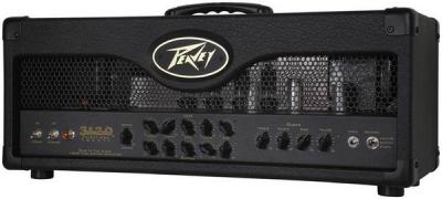

Al final lo vendi por el tema de la descompensacion de volumen entre el canal azul y verde y me pille un peavey 3120 con valvulas de potencia 6L6 ya que este modelo de serie viene con valvulas EL34, llebo mas o menos año y pico con el y demomento muy contento.
