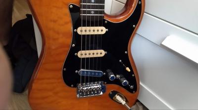

Mira aquí la mía:
Le he puesto dos switch: uno para hacer lo que te he dicho de sacarla de tono y el otro para hacer la mod de Gilmour (puente+mástil a la vez)
Ya nos cuentas qué te montas y cómo te queda
