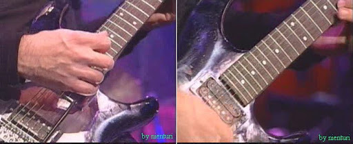

Llego tarde pero Joe usó unas Duncan en el 2000
http://4.bp.blogspot.com/-jGXtK_c3uI4/TYUHQ8799QI/AAAAAAAAAIw/1vmS-heJRPE/Satch+%2526+Duncans.jpg
El set PEARLY GATES desarrollado por la empresa (seymour duncan) y Billy Gibbons, Joe quedó extasiado por la versatilidad, y sobretodo el sustain, presencia y garra del sonido. Tanto que la bautizó como pearly boy Tanto fue así que la incorporó y fue su guitarra principal entre el 99 y el 00, donde finalmente se la robaron. Dejó un vídeo del un show en Brasil en el 2000
https://youtu.be/klK65xVliNc
Yo las puse en mi js100 indonesia, por cierto, el floyd si lo ajustas BIEN la afinación se queda fija, y puedes usarlo metiendole caña al floyd, y se queda fijo. (Aprovecho para los haters que dicen que el floyd de la js100 es una mierda , totalmente mentira)
