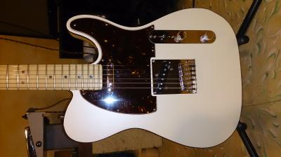

...Hola compañeros... Pues eso, estoy "investigando" para posibles cambios de las N3 de mi american deluxe telecaster, por algo más auténtico y "telecaster"... Que me podéis decir de las 51 nocaster set, las Texas especial, las alnico pro de seymour duncan o las twang king de dimarzio, o alguna otra que os guste?...
Muchas gracias...

Pero texas hay para tele... y fat50 no hay para tele... no es que se le pongan las de strato
Las 51 nocaster son pastillones... a mí era de las que más me gustaban, hasta que tropecé con las duncan vintage broadcaster, stl-1b... y str-1... brutales, sin entrar a boutique, brutales
La de puente me parece una perita en dulce, la de mástil se comporta muy bien también, me queda la duda de si me gusta más que la nocaster de mástil... pero en puente gana la duncan a la nocaster, que se queda ahí un poco plana y sin fuerza...
Si dispones de hacerlo bien bien, las lollar 52t también son una pasada
Las alnico II de duncan de las que pones quizá las que menos me gusten... no suenan a tele, no como otras que cuesta lo mismo, incluso menos... esas es que te gusten específicamente pero no las propondría yo como "recambio para todos"

...gracias Tariu... Puse unas cuantas en la lista, después de haber mirado características en internet, pero estoy abierto, desde luego, ya que lo que busco es "tradicionalizar" la telecaster con algo que suene bien según vuestro criterio, que sois los que controláis sobre el tema...
...voy a echar un vistazo sobre estas que me comentas....
...se nota mucho el cambio en cuestión de ruidos molestos? Son muy ruidosas?...
...gracias, como siempre...

No son ruidosas, obviamente tienes el hum de 60 ciclos pero al no ser pastillas de mucha salida tampoco se mete mucho, nada que se note tocando... y un ligero zumbido sin tocar... que si encima llevas puerta de ruído pues se quita.
Toda la vida ha sido así... si tan molesto fuera las noiseless habría triunfado no? y mira... :D

...que os parece la combinación de la standar? Una 51 nocaster en el mástil y una twisted tele en el puente?...
Tariu
por el 29/01/2015
Bien, porque la verdad es que del juego nocaster es la de puente la que flojea... pero si puedes compara la twisted a la duncan, total ya puestos a comprar por separado...
