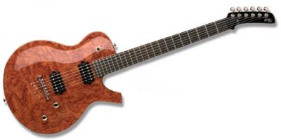

Acabo de adquirir una Parker Pm20. Exactamente es el modelo Pm20 QBU , (adjunto foto), con cuerpo y mástil de caoba..
La cuestión es, que sus pastillas originales (dos humbuckers de Parker), pero sobretodo la del màstil, no da la talla ni en respuesta, ni en nitidez, ni en presencia.. Ha leido bastante sobre la SH-2 Jazz de Duncan, y quisiera saber vuestra opinión sobre ella. Sobretodo la utilizaria para canal limpio, y busco cuerpo, nitidez pero sin demasiado brillo.
También decir, que la guitarra tiene potenciómetros push-pull (como muchas otras guitarras), y saber si la Jazz irá bien en mi guitarra..
muchas gracias de antemano.
dani
