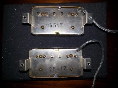

Hola, quisiera consultar un problema, poseo una ibanez pf350 con pastillas super 70 con covers en dorado, el problema es que son microfónicas y pitan si subes gain, imagino pero no estoy seguro que el problema es que debe tener un espacio entre el cover y la pastilla en si, mi pregunta, si le quito el cover mejoraría?, también está la solución de potearlas, pero no se si pierde definición o no, acepto sujerencias, saludos.

Buenas compa, ante todo decirte que si son de los 70 (numero de serie estampado debajo y cable gris) son las mejores pastillas que he tenido, alnico 8, poca salida y muy claras.
Son microfonicas por la edad y la cubierta, con el poteado lo solucionas y pierde un pelin de brillo, casi nada y gana cuerpo, las mias se quedan en la les paul y ya he probado de todo

Gracias, entonces me aconsejas potearlas, genial, ¿es muy complicado? imagino que las poteaste tu mismo no?

Es muy sencillo, tan solo la mezcla de cera adecuada, un recipiente al baño María, un termómetro y un tutorial de youtube jeje.
Tan solo te cuidado de no pasar de 70 grados la cera y 15 minutos de inmersión.
Lo ideal seria encontrar en el trastero esos antiguos aparatos de tortura que utilizaban las mujeres para depilarse que suelen tener termostato
