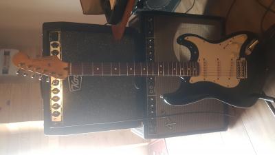

Yo tuve una igual, asi en negro y traia de fabrica una pastillas cerámicas de muy buena calidad y con un sonido espectacular, fijate que tenia pensado cambiar las pastillas segun la compré, porque tenia una Tex-Mex de sobra en un cajon y jamas lo hice. Es a guitarra esta hoy dia en manos de un amigo que trabaja de musico y tampoco las ha cambiado, la guitarra sigue tal cual. Si te han salido igual de buenas: enhorabuena.
Tengo aun esta foto de unos ajustes hechos hace un par de años.
Lo unico curioso es que todas estas guitarras mejicanas traian condensador de 0.22uf y esta lo traia de 0,47uf. El caso es que se le mantuvo y este dia le habilite el cambio de tono a la pastilla del puente, que como sabes, antes venian sin esa posibilidad.
Un saludo

Hombre, esta claro que la diferencia de precio es por algo. Si lo que buscas es un todo, tirate directamente a por una americana, no obstante, si le pones unas pastillas al gusto, y mejoras la electrónica entera, notarás diferencia por menos inversión.
La mía venía muy bien de electrónica como puedes ver en la foto y eso, como digo, hace bastante.
