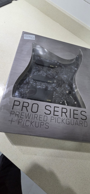

Hola a todos me llamo Ricardo, este es mi segundo hilo.. quería hacer una pregunta un tanto peculiar.
Quiero saber si hace falta soldar a tierra o apantallar la guitarra eléctrica por dentro en caso de contar con pastillas Activas EMG.. hace tiempo había visto un usuario en otro foro mencionar que si esto se hace en una guitarra pasiva no hay problema pero en caso de ser pastillas activas te podría meter una descarga eléctrica en lo que entres en contacto con algún micrófono mientras tienes la guitarra en las manos.
en concreto tengo las 57/66 y el luthier que las esta poniendo me ha apantallado la guitarra entera y a puesto toma de tierra desde los muelles, según he visto los videos del YouTube oficial de EMG jamás apantallan la guitarra ni todo lo demás.. lo siento por el pedazo de texto espero que alguien pueda solucionar mis dudas un abrazo.
¿para qué?
porque no hace falta. Con conectar el o los cables de masa que lleve la guitarra sobra.

#4 Esto es de un post de hace unos años en otra pagina que textualmente decía haberle pasado que por una mala instalación de las pastillas y la toma de tierra le provoco una descarga en la boca a la hora de cantar en el micrófono, XDD me hubiera gustado ver eso, son teorías pero igual si me lo creo ajajaja, en cuanto a lo demás mas o menos ya me hacia la idea que no hacia falta apantallamiento ni toma a tierra, llevo a ostias con este luthier 1 año por no ponerme las otras emg de forma apropiada y por eso me he tenido que comprar estas otras en fin.. mañana iré a buscar la guitarra cruzaré los dedos, mil gracias Dani!!!

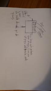

#7 ostras, si un lutier no sabe montar unas emg, con switch incluido... uf, es para pensárselo, que yo soy administrativo, toco por afición, poco y mal y lo cambio con el p.n. Y soldarlo es esto:

#8 Te lo juro Dani que este luthier aquí en Terrassa donde resido ya tenia fama de estafador y cabronazo por muchos de mis conocidos en el mundillo y yo por prisa y por gilipollas le dejo la guitarra con unas emg 60 81 con todo el solderless incluido, el resultado? las pastillas sonaban pero tenia que subirle al máximo todo para que sonaran y eso provocaba ruido blanco por todos lados, 3 veces me presento en su tienda a decirle que como no me solucione o me diga porque pasa lo demando, 1 año después le tengo que dar estas nuevas porque las otras por ser de un colega dice que están jodidas y que me han timado XDD, ahora gracias a mi paciencia me ha dado la guitarra sonando y me ha regalado el switch que me imagino es el que has puesto en la imagen porque el cabronazo no sabe como poner el sistema solderless.
a decir verdad cuando entras en la tienda no llegas a ver absolutamente ninguna guitarra activa en todo el establecimiento ni en las fotos de Google de sus reparaciones, vamos que el tío va de que sabe y no tiene puta idea JAJAJA la tienda se llama Luthier Terrassa nova era, para que nunca pises la tienda de este hombre XD muchas gracias por el plano tío se te agradece!! con la pastis que me sobran igual me hago otra.
