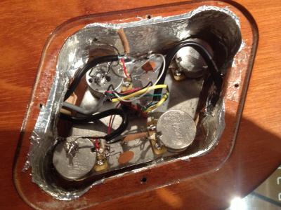

#5 la verdad es que al poner las dos a la vez se baja el volumen bastante...
puede ser debido a una mala conexión al instalarlas? llevan cuatro cables y a lo mejor hice mal las conexiones...
J.C.
por el 11/04/2016
Pues lo primero seria revisar esa instalacion.
Saca una foto a la cavidad de la electronica y ponla aqui, a ver si hay algo raro.
kike
por el 11/04/2016
#7 ok en cuanto llegue a casa hago la foto y la subo,
mil gracias!
kike
por el 11/04/2016
#7
J.C.
por el 11/04/2016
Estan bien conectadas, el rojo al positivo, negro a masa.
Las soldaduras estan regular, yo intentaria repasarlas para que estuviesen un poco mas pulcras, parece una tonteria pero no lo es, sobre todo en los terminales de los potes.

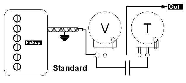

Cambiar los condensadores por unos de papel de aceite de 0,022 microfaradios y cablear al estilo de los años 50.
Es muy facil, solo hay que cambiar de sitio el condensador y la patilla de masa del pote de tono.
Tu lo tienes asi ahora:
Y lo tienes que dejar asi:
Con esto y el cambio de condensadores tienes ese sonido que buscas.

No se si se ven los esquemas que he puesto...
Estan sacados de aqui:
http://www.pisotones.com/Articulos/LP-Wiring/LP-Wiring.htm
