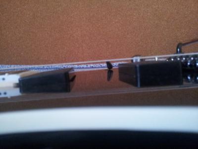

Buenas Guitarristas!
Recientemente he comprado una Ibanez de la serie Iron Label por Thomann y ha llegado perfectamente excepto por una cosilla, la EMG 60 del màstil esta algo torcida y no es paralela respeto al cuerpo de la guitarra. Segun tengo entendido esto no afecta al sonido pero esteticamente no me gusta. Seria muy dificil ponerla bien, es decir, podria hacerlo yo en casa sin ningun peligro? Si es que no, cuanto costaria hacerla poner bien?
Un saludo y gracias de antemano !

Quita las cuerdas, la desatornillas y la vuelves a atornillar bien.
Salu2.
