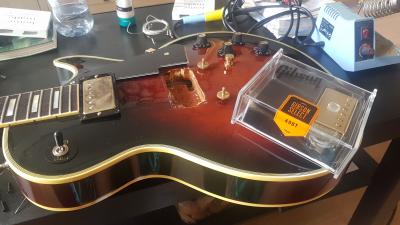

Buenas compis,
Estoy dándole vueltas al tema de cambiar las pastillas en mi les Paul. Es una Greco del 82, con un mueble de caoba de casi 5 kilos y una resonancia brutal.
El tema es que las pastillas originales veo que se me quedan cortas. Mi primera idea era montar unas emg jh o 57/66 pero al final me decanto por cambiar solo la del puente y dejar la del mástil de origen.
La guitarra es tipo les Paul lcustom con hardware en dorado, por lo que quiero que la nueva tenga tapa dorada también.
Estoy dudando entre la 498 de Gibson y la JB de Seymour Duncan.
Prácticamente todo lo que toco es metal, bastante variado (metallica, megadeth, helloween, sabaton, volbeat, Maiden, mastodon, etc etc)
Un saludo!

por el 07/08/2019
Al final me he decantado por la 498T, es justo lo que le faltaba a la guitarra, suena de escándalo.
