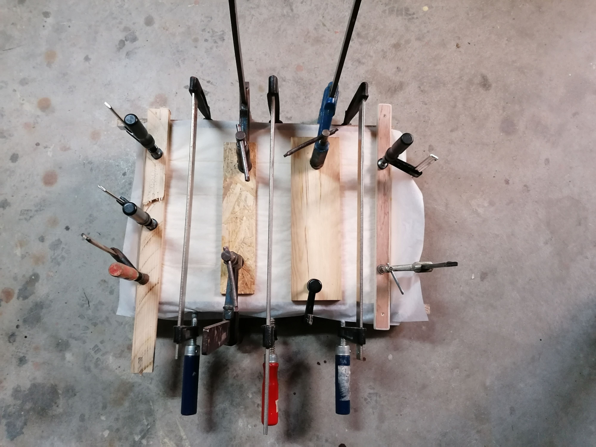

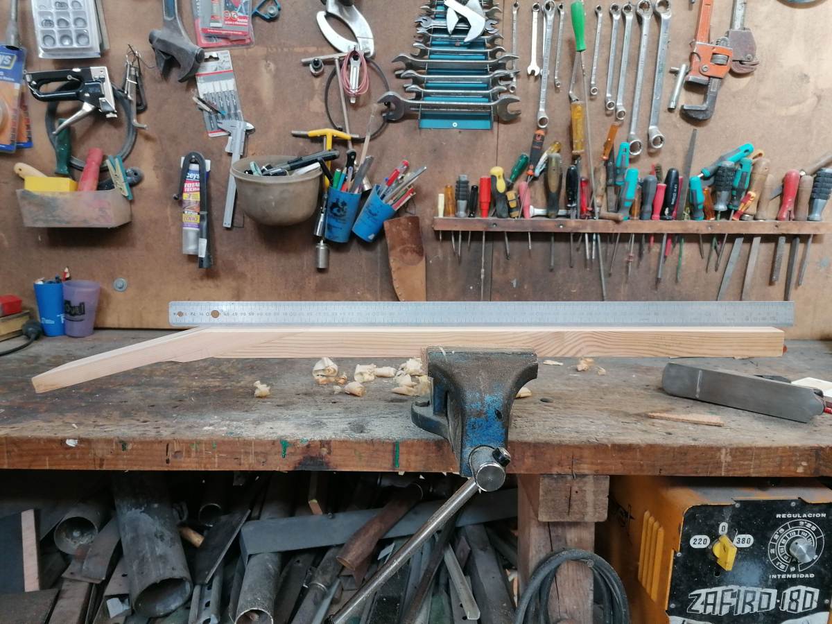

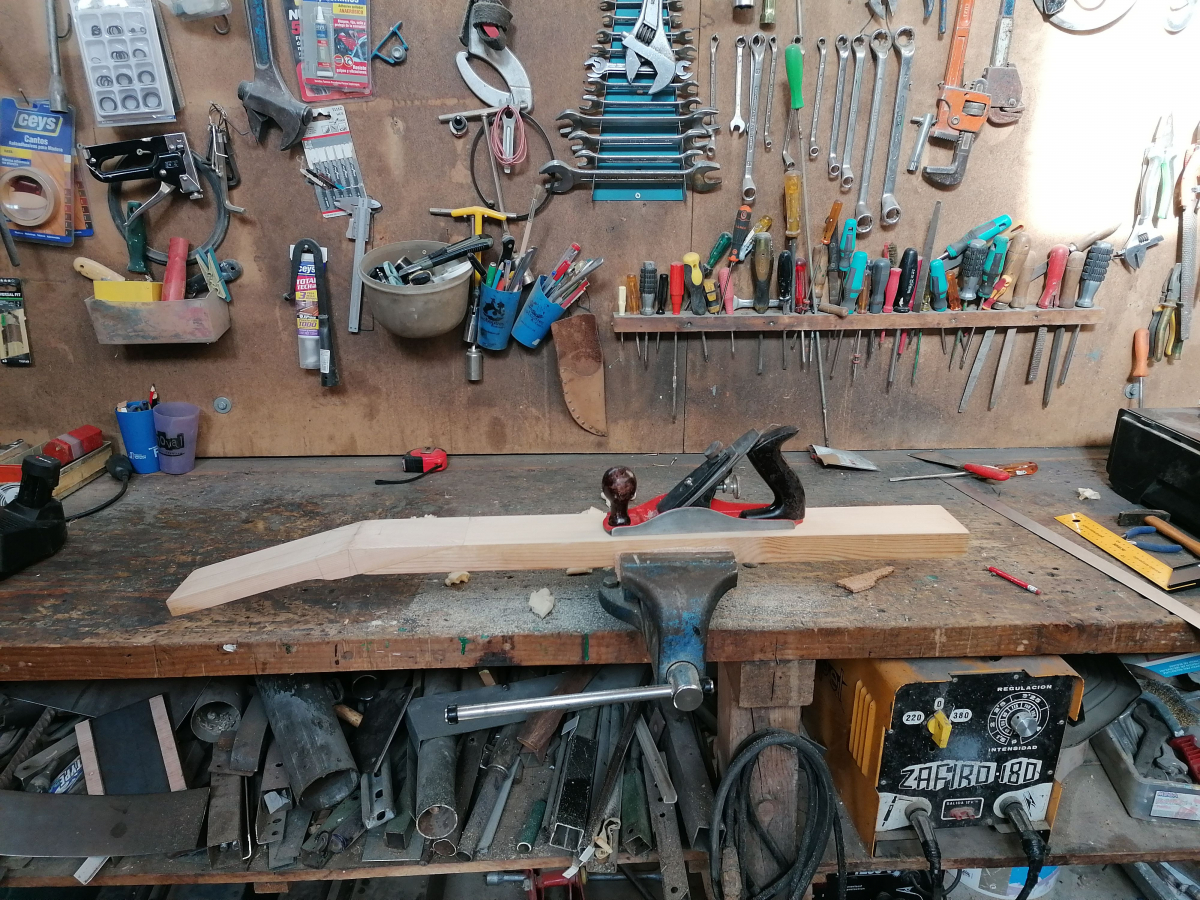

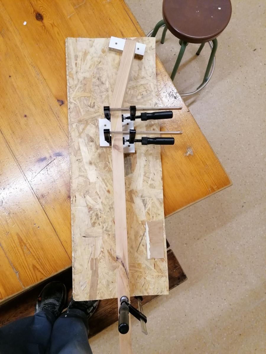

En lo que a materiales se refiere, quiero ahorrar al máximo. Para el mástil he partido de un bloque de algún tipo de conífera que teníamos por el taller. Me resultó complicado hacer el corte de Scarf Joint (no se como se dice). Estuve barajando varias opciones, y al final me decidí por hacer una plantilla para la sierra circular de mesa que tengo. El corte dejó un poco que desear, pero con el cepillo y la lija lo pude dejar perfecto. No tengo fotos del proceso de corte, salto directamente al encolado con Titebond con una plantilla temporal para que no se desplacen las partes al apretar los sarjentos. De todas maneras no fué suficiente la plantilla y las piezas se desplazaron unas décimas de milímetro, nada que no se arregle con un buen cepillado.

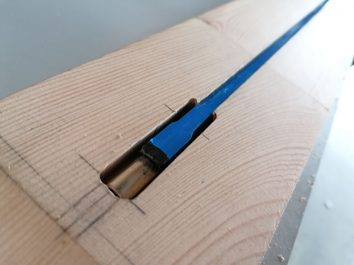

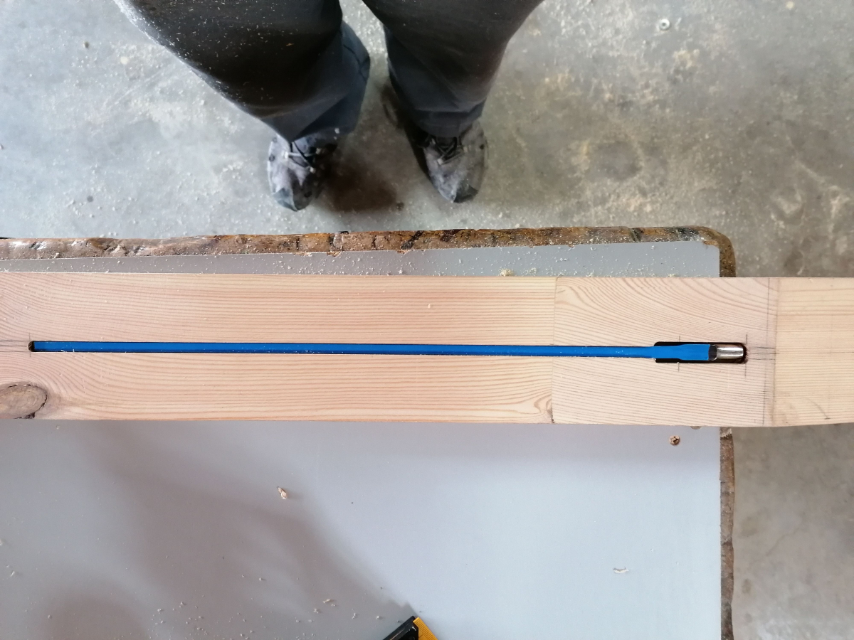

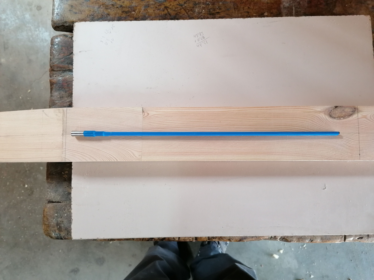

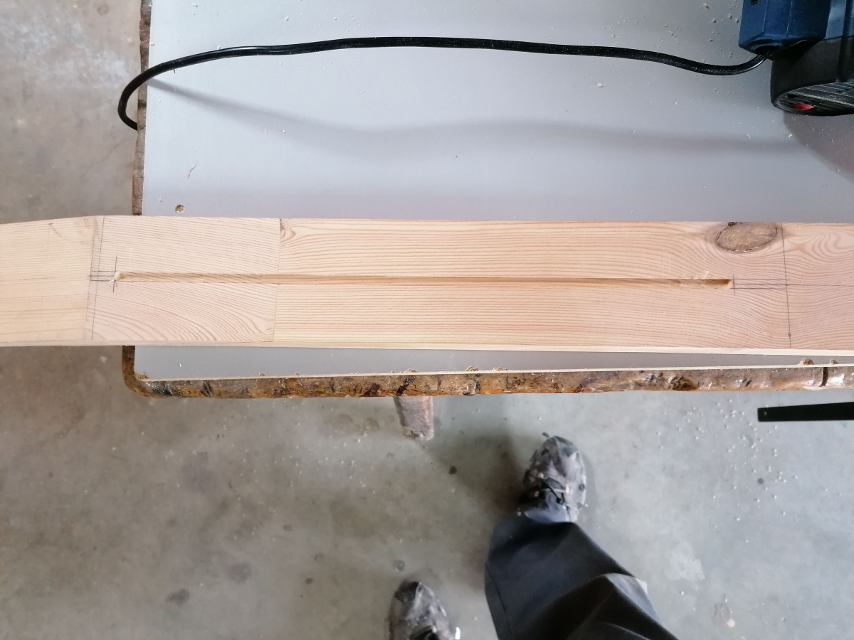

El alma es de 40cm comprada en Amazon. No se si la he instalado bien, pero ya esta hecho. He dejado en la parte superior del mastil 5mm que son para colocar la cejuela, y después unos 10mm mas de distancia antes de empezar la cavidad del alma.

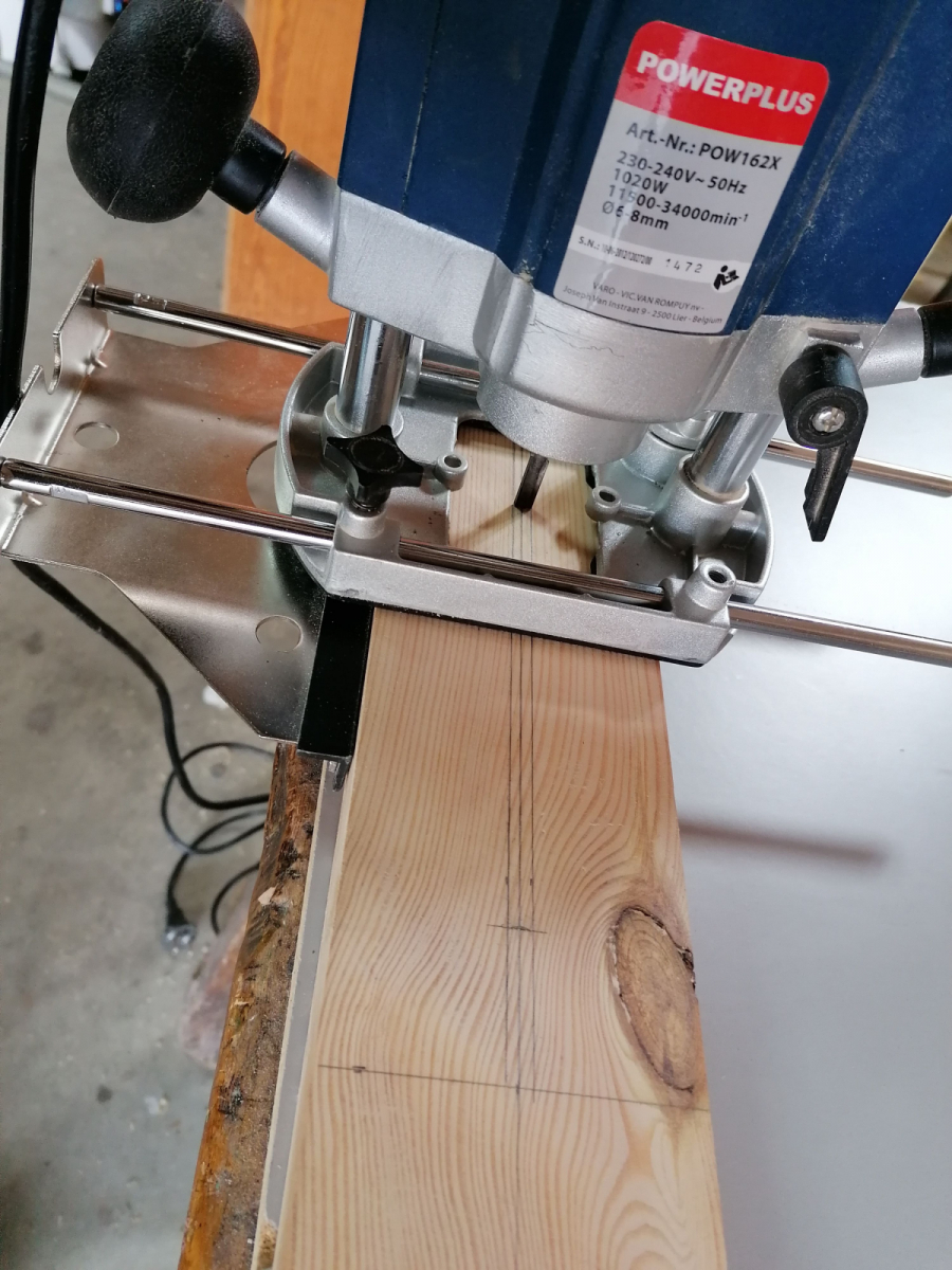

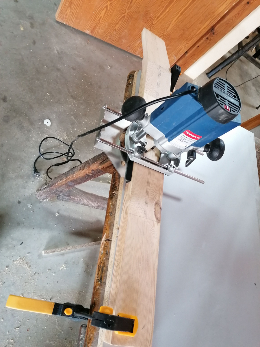

Tras marcar el trazado y presentar la fresadora, parece que todo esta en orden, así que he hecho varias pasadas a distinta profunidadad y parece que ha quedado bien. He hecho unos milímetros mas profundo para que quede bien alojada.
Parece que ha salido bien, el alma queda firme y bien alojada.

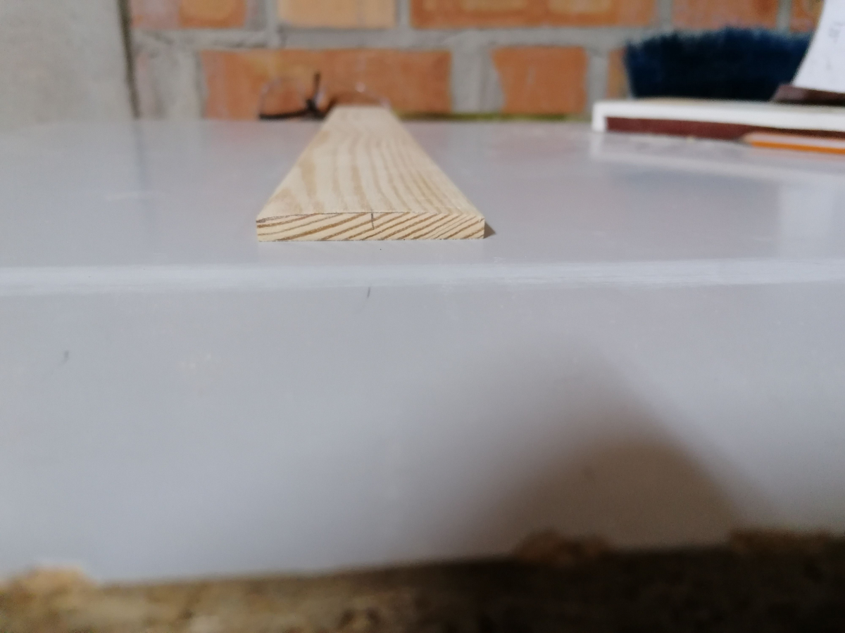

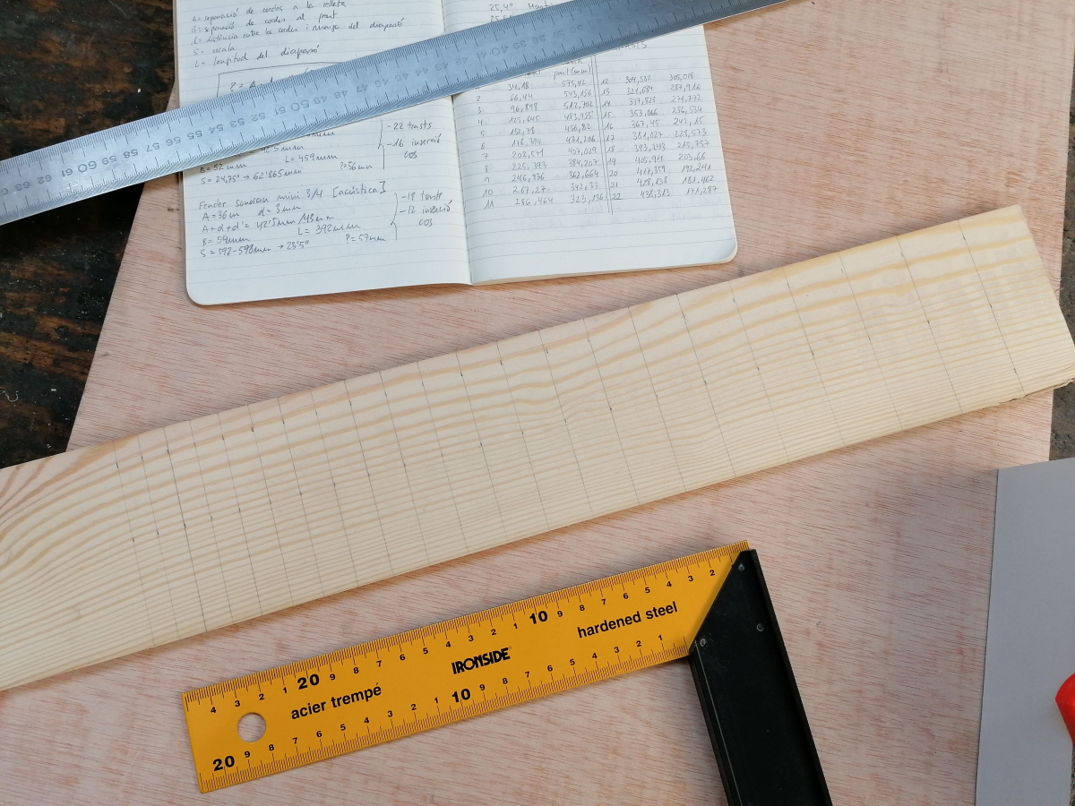

Para el diapasón he usado mas conífera, una plancha fina que conseguí cortar con la sierra circular de mesa sin morir en el intento. Es un poco desesperante trabajar con una madera de tan baja calidad por que algunas veces con el cepillado saltan pequeños trozos de madera. Una vez conseguido el diapasón de 7mm de grosor, es momento de empezar con el trasteado, primero marcando y midiendo varias veces.

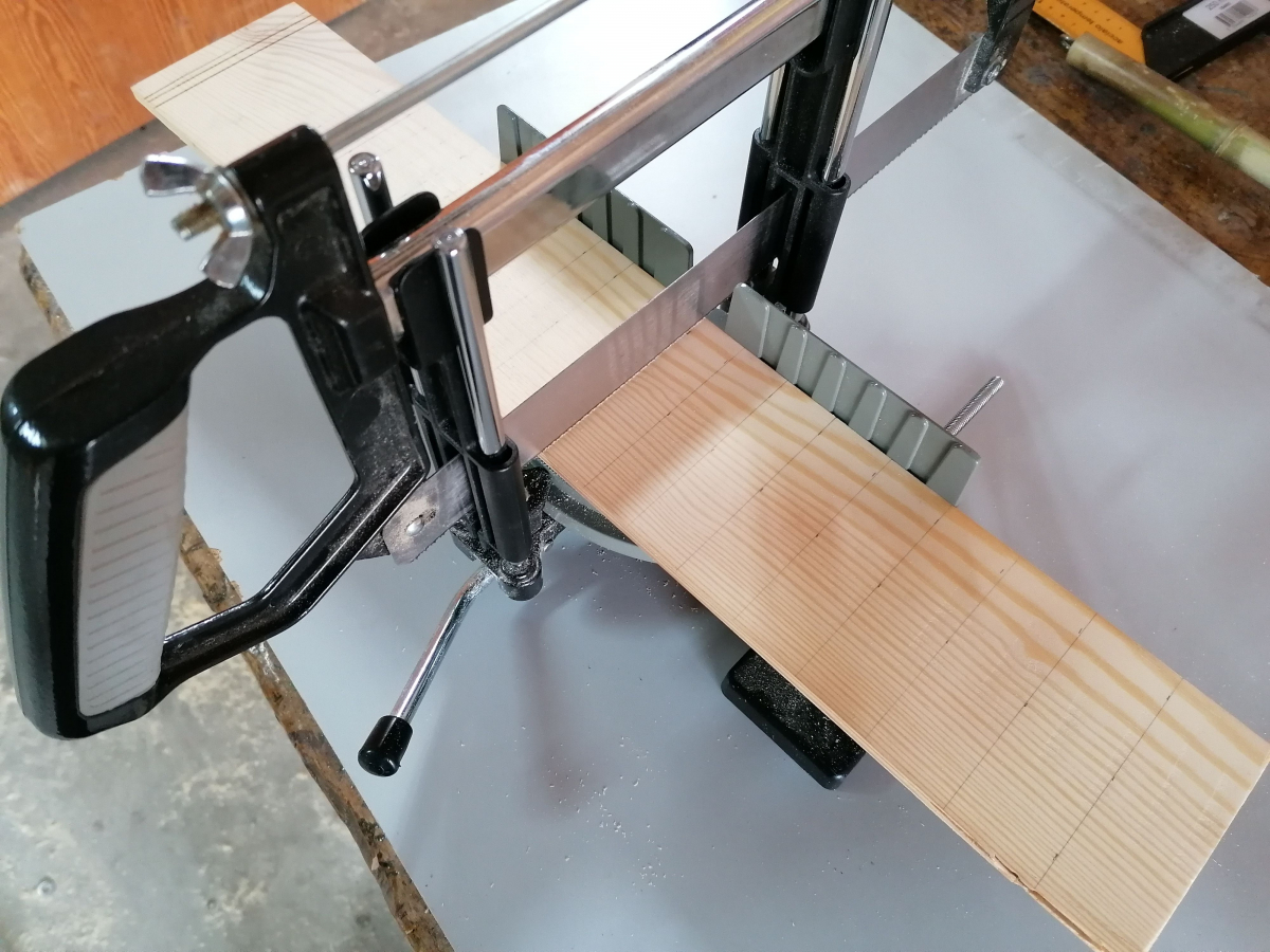

Mi padre tiene este aparatejo que me pareció genial para realizar el corte para los trastes, pero resulta que la hoja es demasiado ancha y los trastes quedan sueltos. Una lástima, porque me habría facilitado el trabajo enormemente.

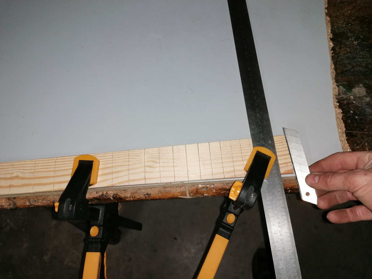

Finalmente sujetando una regla con un sarjento, he hecho unas muescas con una hoja de cutter, que resulta que después no me han servido para nada. Al final he hecho el corte con una sierra japonesa que tenía, ayudandome con la regla de guía como en la foto. No he podido controlar mucho la profundidad, pero el corte esta recto que creo que es lo importante.

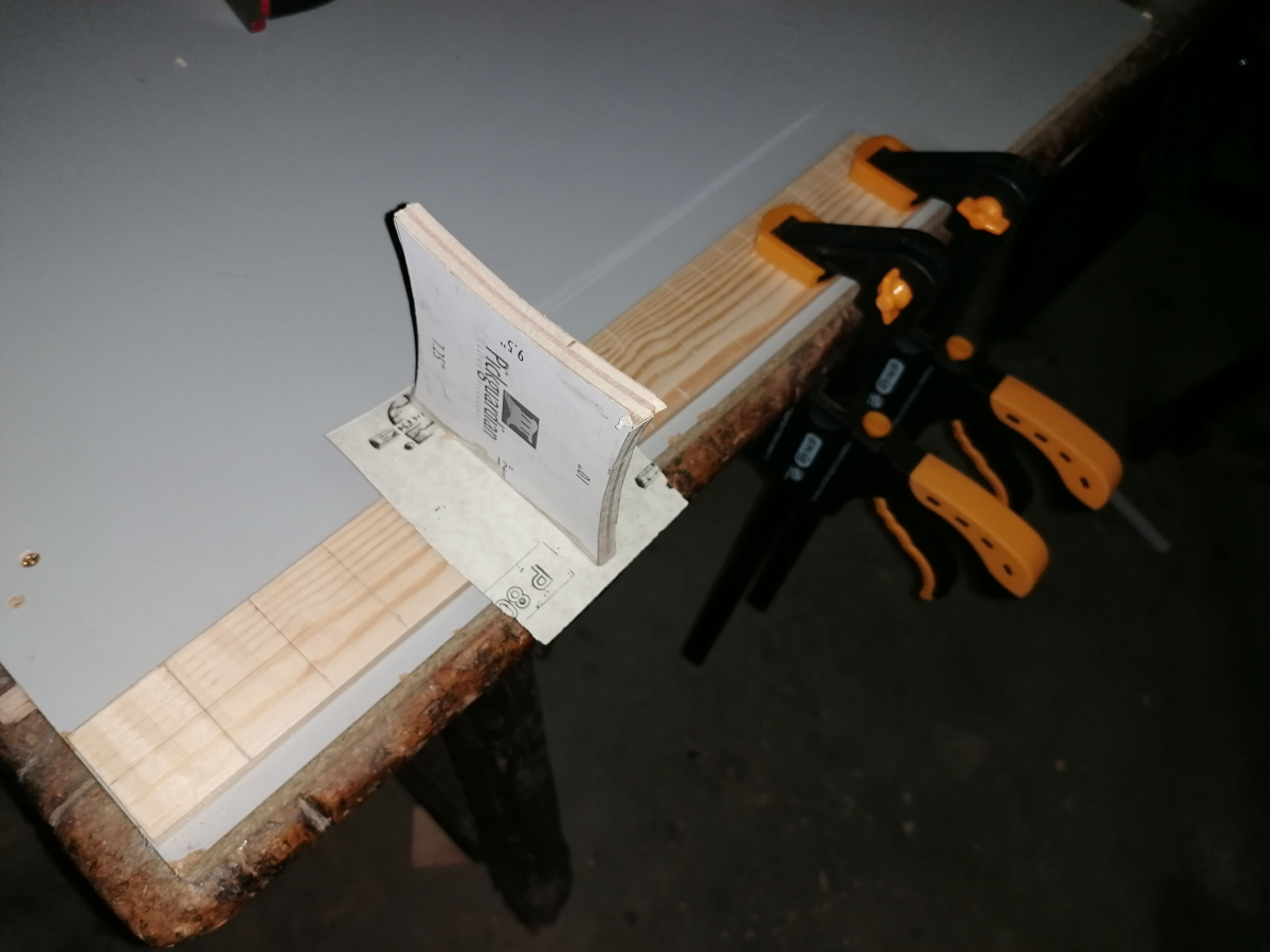

Para el radio del diapasón he elegido el universal 12". Este es el punto con el que de momento estoy menos orgulloso. He hecho una pequeña plantilla con laminado de 10mm cortado con caladora, pero no ha quedado muy preciso. Para mi próximo proyecto me voy a hacer con un bloque de lijado, creo que sera la manera de que quede bien.

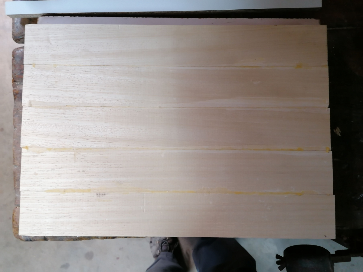

Ya para terminar este primer mensaje, la madera "low cost" con la que tengo que hacer el cuerpo. Tenía previsto usar mas conífera, pero el otro día en el Bricomat me cruzé con unos listones mas o menos rectos de Samba, una especie de caoba barata muy ligera y sin nudos, y muy barata. Por 11€ compré un listón de 250x7x3cm, que cortado y encolado he podido sacar un bloque de 50x30x3cm.
Aquí se me presenta un dilema, y es que no se que hacer. ¿Creéis que será suficiente 3cm para un cuerpo? A mi me parece insuficiente, y mas teniendo en cuenta la calidad de la madera que he usado. ¿Debería ponerle una chapa de almenos 5mm, o me la juego?

Sigo con mi proyecto, esta vez toca hacer el agujero por el que introducir la llave de ajuste del alma.
Para hacerlo he marcado la altura a la que debe caer el agujero, y con una broca de 4mm he hecho una pequeña muesca vertical y he ido girando el taladro hasta quedar completamente horizontal.
Después con una broca de 7mm extra larga, he terminado de hacer el agujero manteniendo el ángulo horizontal. Me ha roto un poquito la madera en la pala, quizás debería haber agrandado antes el agujero con una lima. De todas formas irá tapado.
Ya por último, me ha quedado 2mm de margen entre el alma y la parte superior de la ranura. ¿Debo rellenar este hueco con un pequeño listón para que no tenga juego?

Tal vez me equivoque pero parece que tienes un nudo en el mástil y bastante grande, te libra cuando cortes la forma?
Avekrem
por el 19/02/2020
Pues la verdad es que me queda justo en el talón del mástil así que me lo tengo que comer si o si. Pero bueno, es un proyecto para tener una primera toma de contacto con la técnica, los materiales, etc, tampoco me preocupa mucho.
