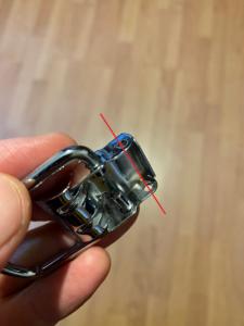

Buenos Días!
Se me ha roto uno de los cerrojos de mi estuche ibanez, y no encuentro o no sé como buscar el pasador remachado que llevaba. Yo creí que era un remache convencional pero no los encuentro tan finos y largos como para que encajen ahí, en la zona que rota (tiene que pasar por los dos agujeros de la foto y la base del cerrojo).
Podría intentar usar tornillo y tuerca (si encuentro de 2mm o así) pero me gustaría dejarlo como el original.
Alguna idea? Gracias!!!
soldout
por el 05/09/2021
Sería cosa de encontrar un tornillo largo de ese diámetro, una tuerca y pegamento o que sea una tuerca autoblocante.
Otra opción es un espárrago y dos tuercas autoblocantes o arandelas autoblocantes.
Paco
por el 05/09/2021 1 anuncio en Mercasonic
Un alambre grueso, los hay que lo bastante fuertes como para aguantar bien y lo puedes cortar s tu medida. Prueba ir a una ferretería, a ver que te dicen.
KuRi
por el 05/09/2021
Gracias por las respuestas, estaba buscando el recambio original o lo más parecido, en formato remache, pero no hay manera. En la ferretería me ofrecían sólo tornillos y tuercas :(
rioj
por el 05/09/2021
Un trozo de barilla y en las puntas para que no se salga una gotita de soldadura de estaño??
KuRi
por el 05/09/2021
#5 Podría ser... pero el estaño aguantará? no es muy blandito? :D
surkaster
por el 05/09/2021
Que es ? La bisagra? No se si lo veo bien
KuRi
por el 05/09/2021
#7 Sí, lo que se ha partido es el pasador que hace que suba y baje el cierre. Era una barrita metálica con un tope en un extremo y un remache en el otro.
rioj
por el 05/09/2021
#6 Yo creo que si aguanta. Otra opcion seria esto:
https://es.rs-online.com/web/p/pasadores-de-resorte/0374008/
Se sujetaria solo y fuese demasiado fino solo seria abrir un pelo las puntas para que no pueda salirse.
Paco
#6 yo creo que el estaño se rompe. He probado en cierres parecidos.
O2O
por el 05/09/2021
Te dejo otra opción para que valores. Un pasador de pinza de frenos.
Puedes escoger la longitud. Una vez puesto doblas el extremo y listo.
https://es.aliexpress.com/i/4000103631724.html
Wurli
por el 05/09/2021 7 anuncios en Mercasonic
Efectivamente, el estaño que se usa en electrónica no es una buena opción.
Buena idea. :bien:
