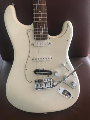

Pues luego de la espera de que si me enviaban o no el mástil, de que si me regresaban el dinero o no allí ta.
Terminé comprando el mástil en Warmorh.
Cuerpo.
2021 American Performer Fender Stratocaster select alder, artic white.
Mástil:
warmoth
Maple 22 trastes, Quarter sawn,
Radio compuesto 10-16. Diapasón pauferro, Perfil calpton, trastes 6150 nickel.
Pastillas: Seymour Duncan
Puente : hot stack tele.
Central: custom stack plus strat.
Neck: little 59 strat,
Configuración:
1.-Puente
2.-Puente y media
3.-Puente y cuello
4.-Media y cuello
5.-Cuello.
Tono 1 Puente
Tono 2 cuello con push pull elegir un cap más oscuro.
Media sin tono.
Volumen maestro.
Puente
GOTOH NS510TS-FE2 Narrow Spaced 6 Point Steel Block.
Maquinaria
sperzel locking ( no me está gustando se siente rasposa y no es lineal)

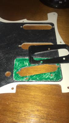

Bueno no subió las fotos va de nuevo
Carlosfv
por el 30/10/2021
He puesto una plaquita de metal por la parte trasera del pickguard . Al pickguard le he rebajado como 1.5 mm
Samelix
por el 30/10/2021
¿Que función tiene la chapa?, ¿suena diferente si no la lleva?.
Carlosfv
por el 30/10/2021
#4
En las singles coil para stratocaster que puse en otra guitarra tiene más presencia de medios ... pero se las puse directamente abajo ... en esta ocasión al ser pastilla de telecaster ya trae su placa abajo ... la placa de alrededor en este caso la consideró una cuestión casi romántica pues no he tenido la paciencia de probar o un antes o un después.
La teoría que he leído es que al ambas influyen en el campo electromagnético y dan cierto característica al tono ... pero nunca una pastilla telecaster en una stratocaster va a sonar a telecaster por cuestiones de escala y la posición de los armónicos ( eso he leído, no me creas mejor confírmalo) la decisión de poner la placa fue más por imitación de otras guitarras que he visto .. pero en ellas le han puesto todo el pickguard de metal o un anillo que venden para montar la pastillas telecaster en espacio de humbucker, ha también algo que se llama anillo de tono que es como la parte de arriba del Puente telecaster donde se monta la pastilla. Al final sin un antes o un después queda más en mojo.
Intente conseguir un Puente de telecaster usado , viejo para sobre poner y checar si hacia diferencia que se notará pero no lo encontré al menos no por un precio que me pareciera favorable.
