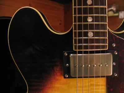

Hola compañeros, quiero montar una P90 en el mástil de una guitarra de caoba y le estoy buscando una humbucker en el puente que la complemente y a su vez no parezcan desaparejadas excesivamente. Debe de ser algo cercano al Blues, Rock... Me planteaba una Alnico V tipo JB o alguna más baratita tipo Tonerider Generator.
Podéis aconsejarme? Gracias anticipadas.

Si quieres que vaya compensada en ganancia y volumen no pongas una JB. Es bastante fuerte y chillona con potenciometros de 500K.
Una SD 59, tiene una salida media, nada estridente. En caoba suena antigua, con mucho sustain y definida. Con el añadido que en split coil recuerda mucho a una p90

Por si te sirve de ayuda, la yamaha pacifica 611 monta una P90 en el mástil y una custom V en el puente (humbucker con split coil para pasarla a single). Ambas pastillas de Seymour Duncan.

La phat cat sd es en formato humbucker, no va a dar al ojo. En cuanto a equilibrio, no lo sé :|

Yo pondria Alnico IV, lo veo mejor para Blues y Rock y para que vaya compensada con la P90.

Claramente Alnico IV. Buscaré una 59, una Tonerider IV o una 36 anniversary.

Hola Josep, la Seth Lover SH-55 es como una PAF del 58, y para sonidos con algo de saturación típico blus-rock son perfectas, son AII, también las Antiquity pero esas son más caras , intentaría ir al mercado de segunda mano. Otra opción es una SH-1 59 pero tiene más agudillo, no mucho, pero está ahí presente.

Por curiosidad, ¿ Qué pastilla lleva ahora instalada la guitarra en posición de màstil?.

Una Tonerider Alnico IV. Suena deliciosa.

Pero hay una cosa que si puedes hacer para acercarte al sonido single. Extràele los tornillos polares a la pastilla. Eso la convierte en single pero con cancelación de ruido. Es diferente a splitear pues la bobina de la que extraes los tornillos sigue funcionando aunque no genere sonido.
Funciona mejor en pastillas de alta salida. Pero por probar, salvo tiempo, no pierdes otra cosa. Si no te gusta el cambio, pones los tornillos de nuevo y a correr.
