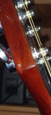

Hace un tiempo estaba viendo mi guitarra y vi esta "rajadura" y no si es q algo le paso al cabezal de mi guitarra o si así fue hecho
También aveces cuando la estoy afinando las clavijas traquean

#1 ¿Por el otro lado la tiene?
Si

#4 Es la construcción, se llama scarf joint. Lo que hacen es construir el mástil con dos piezas, encolando la zona de la pala de esa forma para evitar las típicas roturas que tienen, entre otras, las guitarras tipo Gibson al ser de una pieza. Así es más resistente.
En tu caso sería como en la imagen A.

Visto así parece simplemente una unión de dos piezas de madera, aunque la beta sigue el mismo patrón parece que cambia el sentido de una pieza a otra. Es una guitarra económica? Si las clavijas se traban prueba a lubricarlas o cambiarlas por otras, si no notas una abertura no creo que sea una grieta, parece lo suficientemente ancha como para que se notase al tacto

Muchas gracias ya me estaba preocupando

De nada! Es justo lo contrario, tienes una guitarra más resistente por eso.
Un saludo!
