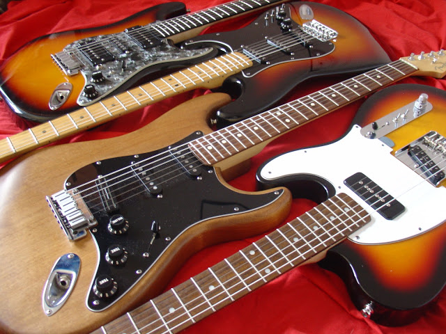

Gracias Camagroc. Veo en tu firma que la tienes con una P90 en el mástil ¿qué p90 es?
Camagroc
por el 02/01/2012
Es una seymour duncan.

¡Muy bonitas hachas! ¿cómo tienes la electrónica de la tele? ¿conmutador para poner la 59 en modo single y fuera de fase con la del mástil?
Camagroc
por el 03/01/2012
En cierto sentido sí pero no exactamente.
El selector es de 4 posiciones. Con él hay una cuarta posicion que pone las dos pastillas en serie.
El primer switch pone las dos pastillas de la little'59 en paralelo o en serie. En paralelo suena como una single coil normal con la ventaja de que elimina el hum. En Serie suena a humbucker rollo PAF.
El Segundo switch invierte la polaridad de la pastilla del puente antes de pasar al selector de 4 posiciones.
El potenciometro es doble, muy útil para ahorrar espacio en el miniusculo agujero para electrónica de la tele.
