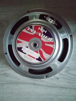

Al final el compañero Tito de aqui del foro me manda dos HH invader salidos de su combo Laney valvular por 25 pavetes la pareja. No son unos altavoces top pero por ese precio dos 10" para cacharrear pues va bien.

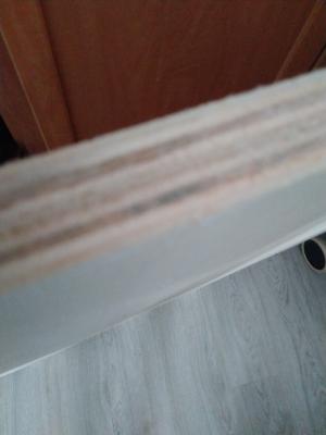

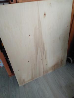

Busco madera y el contrachapado va a precio de caviar y encuentro por wallapop un chaval de Alzira (Valencia) que vende unos tableros de 118 x 99 x 2 a 9€. Con gastos de envio se quedaba en 18 pero le venía de paso mi casa y me lo entregó en mano. Precio inigualable pero lo malo los cortes. En las grandes superficies me hubiera costado cinco veces más pero me lo hubieran dado cortadito.
Me pongo manos a la obra y con un programa llamado sketchcut calculo los cortes. Este programa lo hace automáticamente le metes algunos parámetros y te aprovecha al máximo la madera. Como el disco siempre se come algo he dejado unos márgenes pero el aprovechamiento del material es perfecto.

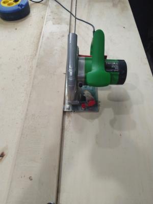

Así que lo siguiente que toca es coger la sierra de disco montarse una guía y hacer serrin!!

Me monto una guía para empezar a cortar y después de dos cortes me doy cuenta de que tengo que cambiar el disco que está muy quemado o esto va a ser un auténtico desastre. Además de que me está costando mucho cortar y sale mucho humo se me va la Sierra de la guía y no quiero que me salgan los cortes torcidos.

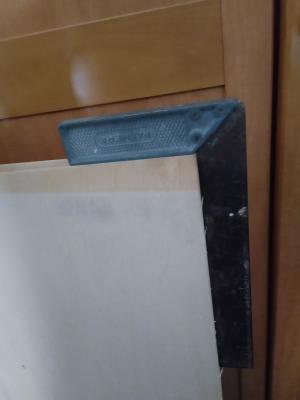

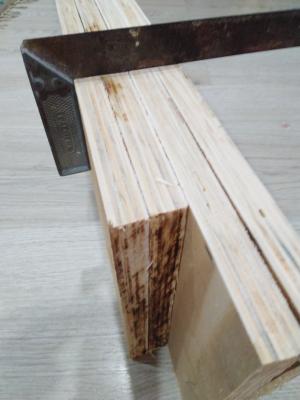

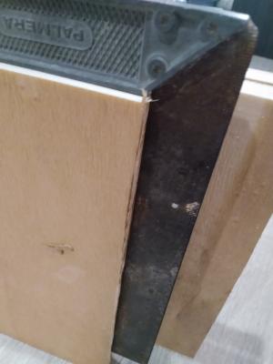

Compruebo que el tablero no esté deformado que las escuadras sean buenas y empieza a tomar medidas siempre intentando que la referencia de estas sea uno de los cortes originales del tablero.

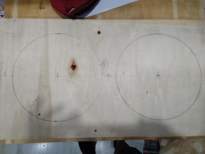

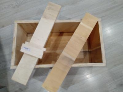

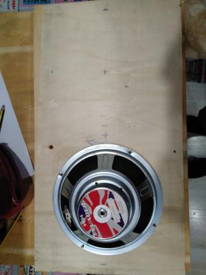

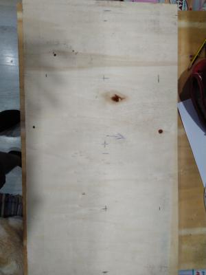

En la placa de madera que más tarde recortaré para hacer el marco decorativo marco el centro de los altavoces para poder tener una referencia dibujando los encima de donde puedo recortar y donde no puedo recortar. El siguiente paso es el ensamblaje de las piezas que podéis ver en la foto más o menos por donde van los tiros y el tamaño que va a tener.
