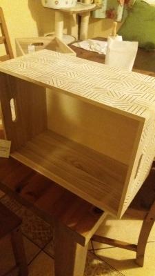

Buenas, llevo un par de meses sacando un par de horillas para hacer mi propia pantalla. No quise invertir mucho para la que es mi primera experiencia DIY , aquí van unas fotos del proceso.
Primero la caja:
La compré en Hipercor, por 6 eurillos.

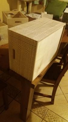

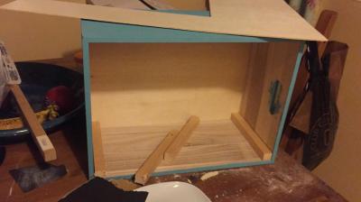

A continuación, corte unos listones para reforzar la estructura, los pegué con cola.

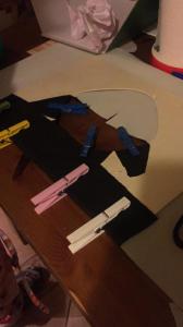

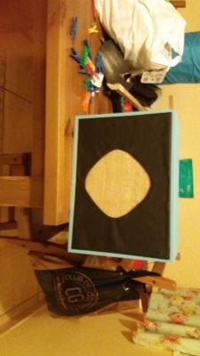

Pinté el exterior , y luego me dediqué a hacer el frontal de la pantalla. En los listones gasté unos 4 eurillos, la pintura y la cola ya estaban en casa.
También compré sky negro imitación de piel para el frontal y sky marrón para cubrir el resto del ampli.

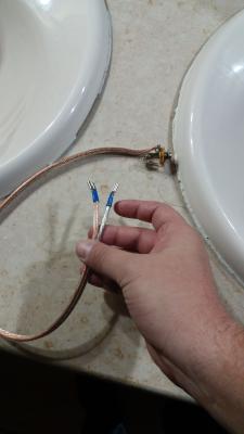

Luego caí en que no tengo ni idea de hacer la parte de la electrónica, así que fui a una tienda de componentes de audio local, me hicieron el cable y me lo soldaron por 7 euros. (PD: En la tela imitación a piel del post anterior me gasté en ambos colores 15 euros).

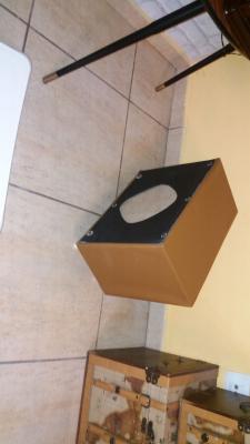

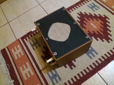

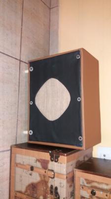

Finalmente usando cola y una grapadora industrial instale el sky marrón, ahí van unas fotos. Al acabar el proceso le puse unas patas para muebles que compré en los chinos, me salieron 8 euros.
Finalmente el proyecto sin el cono me ha salido aproximadamente unos 45 euros , euro arriba euro abajo. Ahora estoy decidiendo que montarle , ya que toco un rollo americano, mucho country y blues, ustedes saben.

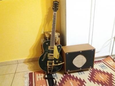

Unas fotos más de cerca y con una guitarra para que se aprecie que es pequeñita.
