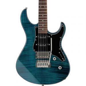

Buenas compañeros, recién compre por eBay una Yamaha de la serie pacifica 612, la guitarra trae un tremolo wilkinson v50... pero el vendedor perdió la palanca del tremolo (a si la vendía...) ¿cual palanca es compatible? por que no puedo encontrar una específicamente para ese modelo de tremolo, pero me imagino que algún otro de la misma marca le quedara, de hecho pregunte en la pagina de gotoh y me respondieron muy amablemente que wilkinson lo fabrican muchas fabricas en todo Asia, pero ese modelo no lo fabrican ellos, saludos hermanos...

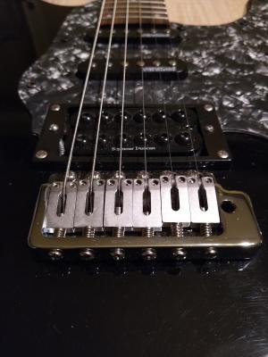

Lo acabo de mirar (que tenía la palanca en el local de ensayo y la guitarra en casa). Son 5mm de diámetro.
Te adjunto la foto del puente para que compares como el tuyo y un enlace a la tienda donde compré el puente, que tienen repuesto del trémolo:
https://www.ebay.es/itm/NEW-5mm-Wilkinson-Push-in-Tremolo-Arm-Whammy-Bar-for-Vintage-Brand-guitars/111584681105?hash=item19faf71c91:m:mzPD5O-6zQ3x3BQns9BSdfw
Si buscas por ahí, además de los 5mm, la parte que se introduce en el agujero tiene que ser lisa (sin rosca)
