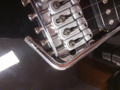

Pues me acabo de hacer de una ibanez sa pero venia sin la palanca y para comprar otra en amazon me gustaría si alguien me hace el favor de tomarle foto, busque en la red y no encontré, sorry

esta es

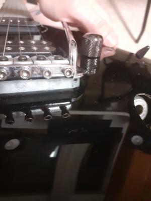

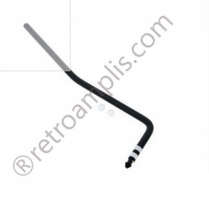

Yo diría que es esta, pero espera un poco a que te lo asegure alguien que tenga una similar.
Yo tengo 2 ibanez y una de ellas con un puente similar lleva esta...
En aliexpress las hay de colores varios. Si no búscalas en varias paginas que hay precios diversos.

#4 esa no es, esa es de presion tipo Pro Edge.
El modelo que corresponde es una barra metalica lisa, ese puente es un modelo Ibanez Sat Pro II y tiene en la base un tornillo de allen para morderlo.

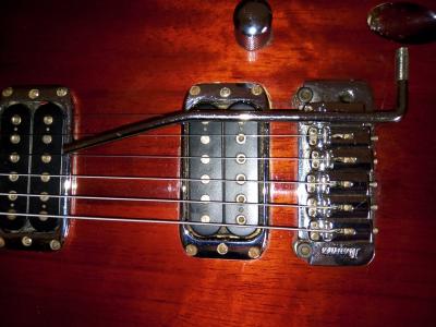

Yo tengo esta.

#6 Es ese, serias tan amable de tomarle foto a la palanca???? y como entra?
Guitarrerosuperstrat
por el 26/06/2024
#7 Si pulsas sobre la foto que he puesto, ves la palanca. Va a rosca, y se queda donde tú la dejes, al contrario de una SA 160 que tengo, más vieja hecha en Korea y no Indonesia, con otro puente y palanca que va a presión y se cae por la gravedad, sin tornillo que la sujete ni nada.

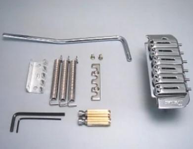

Buenas,
El modelo Sat 30 lleva el tornillo para ajustar la presion de la palanca,
He tenido un Sat Pro II ,que aparentemente es igual al de tu foto y tambien tenia el mismo tornillo , ahora dudo con el Sat Pro I.
Si basculas el puente puedes ver el tornillo prisionero o la rosca m4.

#9 Tienes toda la razón. La SA160 que tengo en mi avatar usa ese puente que pones, el SAT 30, el más estable que he tenido nunca, hecho de una aleación rara, parece plástico. No sabía lo del tornillito para sujetar la palanca. Lo cierto es que yo no la uso nunca. Lo primero que hice cuando la saqué del CashCoverte fue pegar el puente a la madera apretando los dos tornillos de detrás.
Pero la SA120 esta roja que tengo creo que es el SAT pro, el primero, y la palanca va a rosca. Tampoco la uso nunca, también tiene le puente pegado al cuerpo.
